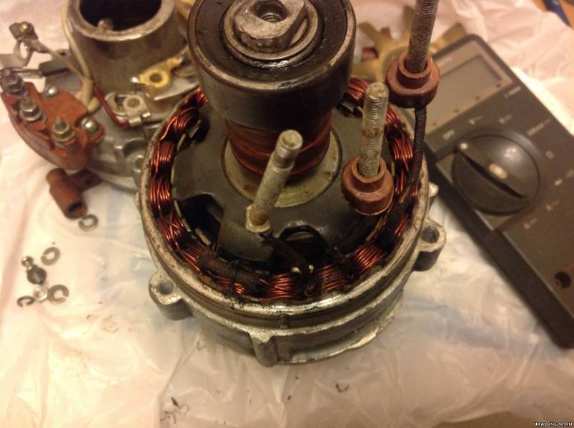

babavaga Дата: Воскресенье, 25.05.2014, 23:05 | Сообщение # 72
Сообщений: 120
Репутация: 2
Стаж: права с 1997; мотоцикл с 1992
На сайте с 27.02.2014
Разобрал генератор. Обрыв цепи возбуждения.
Добавлено (25.05.2014, 23:05)
Ребята!!!!! Прошу совета, относительно срочно :(((
поставил новый генератор. С электрикой все чудесно, но вот шум. Ощущение, что воют шестерни. Там никакой хитрости нет в установке???
Прикрепления: 4714349.jpg (151.2 Kb)
BOSS Дата: Воскресенье, 25.05.2014, 23:25 | Сообщение # 73
babavaga, надо покрутить генератор на рабочем двигателе, и где меньше будет шуметь в таком положении оставить.
babavaga Дата: Воскресенье, 25.05.2014, 23:34 | Сообщение # 74
Сообщений: 120
Репутация: 2
BOSS, привет, он меньше всего шумит в крайнем положении... И один хрен шумит ((( может, просто, снять/поставить????
Ilya Дата: Понедельник, 26.05.2014, 01:09 | Сообщение # 75
babavaga, а они (шестерни) никогда особо тихо и не работали. biggrin
Тем более другой генератор - новый вал; шестерня хоть чуть, но сидит по другому.
Отсюда несколько иное зацепление. Приработается...
Хуже если шум не равномерный.
