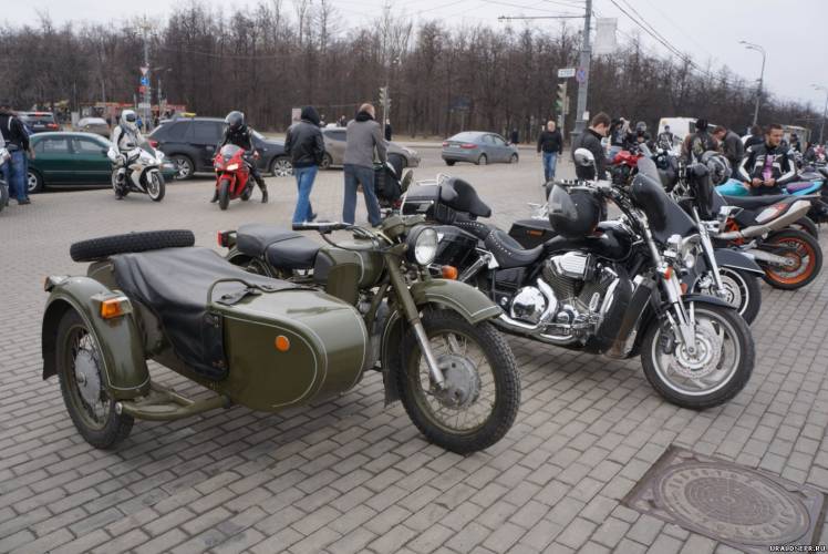

Всем привет!
Итак, не без помощи форума, приобретен Днепр 8.156 производства декабря 1993-го, зеленого цвета, без пробега, в стоковой комплектации.
На сегодняшний день пробег 850 км.
Мотоцикл добежал из под Брянска в Москву, о чем есть рассказ в параллельной теме и в madtravel.livejournal.com , а теперь потихоньку обкатывается по Москве до следующего вояжа.
Сейчас при прогретом двигателе я еду в синем дыму от сгоревшего масла, чертыхаюсь на пропускающие соединения в глушителях и овальные колеса, но все это постепенно будет устраняться.
Планы на ближайшее будущее:
- Перебрать, наконец, и правый цилиндр тоже, так же, как и в левом, отшлифовать толкатели, возможно отбалансировать коромысла.
- Отрегулировать после этого карбюраторы при помощи ИКС-1
- Произвести профилактику контактного зажигания и окончательно решить, ставить Оскол или Дукати.
- Заменить или переобтянуть сиденье, чтобы не натирало и не ломило спину на дальняках
- Найти большое пластиковое стекло, например, от Явы или сделать на заказ
- По окончании обкатки перебрать редуктор, возможно, с установкой 9-го моста
Прикрепления: 9240107.jpg (200.6 Kb)

Смотрю на фото..А днипро то..не убого смотрится среди ино.Даже достойно.Я это заметил еще по прошлой осени,когда сын на нашем днепре ездил на закрытие сезона.Черный цвет вместо хаки и побольше хрома бы...

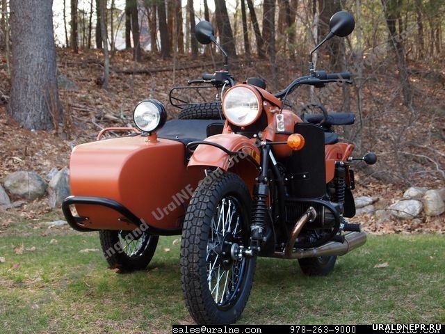

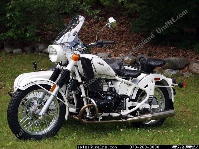

Что же до цвета, мы сейчас с женой как раз решаем в каком стиле будем делать мотоцикл. На повестке дня два варианта: цветной мотоцикл семидесятых и светлый классик конца тридцатых. Считаем силы, деньги, мысли.
