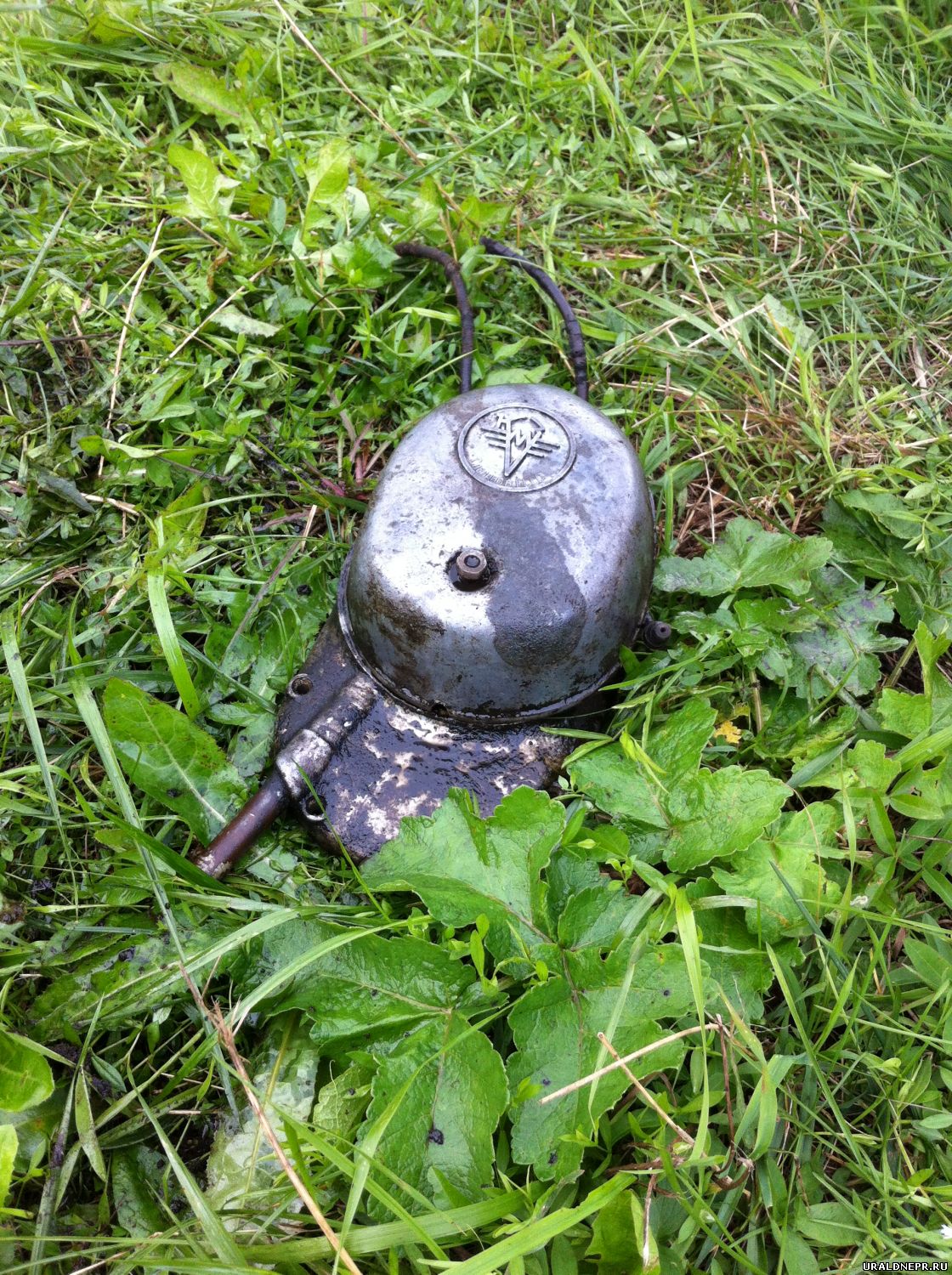

Цитата izuver ()
Ну ломайте г414....уже сколько раз говорил он даёт 12 вольт не хуже 424..
Ну уж конечно! Больше 65 ватт он не даст.
Цитата AiN ()
Я понял, тем более что на М62 нет поворотов , я имел ввиду что за пружина куда тянуть и  т.д. а то я щас наделаю..., ладно будем пробовать смотреть.
Можно поставить 12 вольтовое реле, но генератор будет выдавать эти 12 вольт только на больших оборотах и греться будет мама не горюй. По уму нужно перематывать обмотку и ставить шестерню меньшего диаметра..

Цитата
Kostet, Можно поставить 12 вольтовое реле, но генератор будет выдавать эти 12 вольт только на больших оборотах и греться будет мама не горюй. По уму нужно перематывать обмотку и ставить шестерню меньшего диаметра..
 Да про шестерню тоже слышал, на ютубе видел парень ставил перемотанный без шестерни, по замерам тоже неплохо выдавал.
Я сам не особо шарю в электрике wacko . Разобрать то разобрал, а перематывать хз как, вот статья
http://moto-planeta.ru/motoura....v..html
там предлагают сделать что то типа перемоточного вала, но у меня станка этого нет, пока жду знакомый вроде обещал помочь перемотать. Или сделать его самому как вариант...

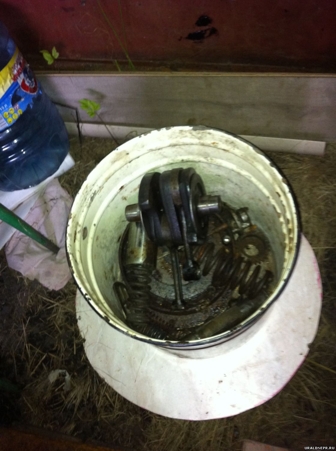

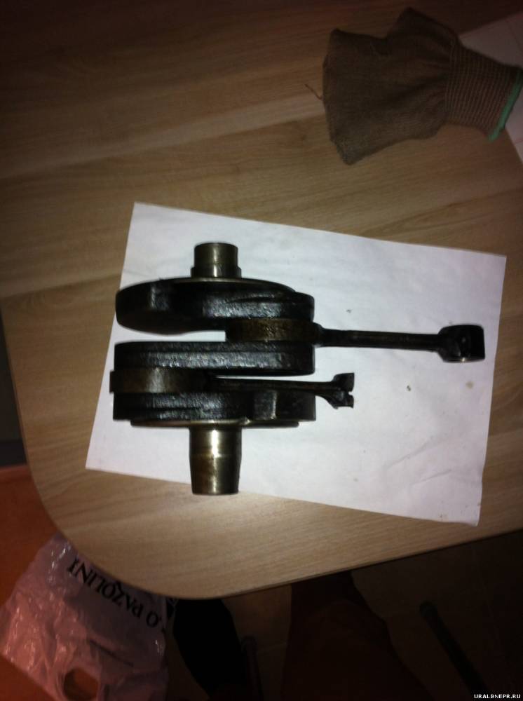

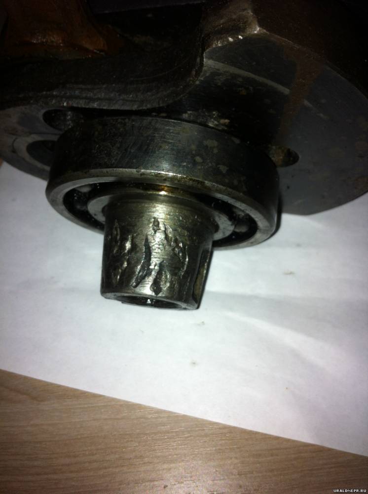

Очистил картер, осмотрел - трещин нет, посадочные места живые вроде, не знаю на что еще обратить внимание.
Далее Начал смотреть коленвал, от деда осталось два, оба поврежденные, на одном шатун поврежден где поршневой палец вставлять, на втором сам вал разбитый где ось. ну и подшипники надо менять полюбому. Не знаю наверно нужно проверить на люфт тот что целый, если целый то собрать из двух один. Или шатуны найти другие для него, или коленвал в сборе другой.
Распредвал вроде живой, шестерни тоже.

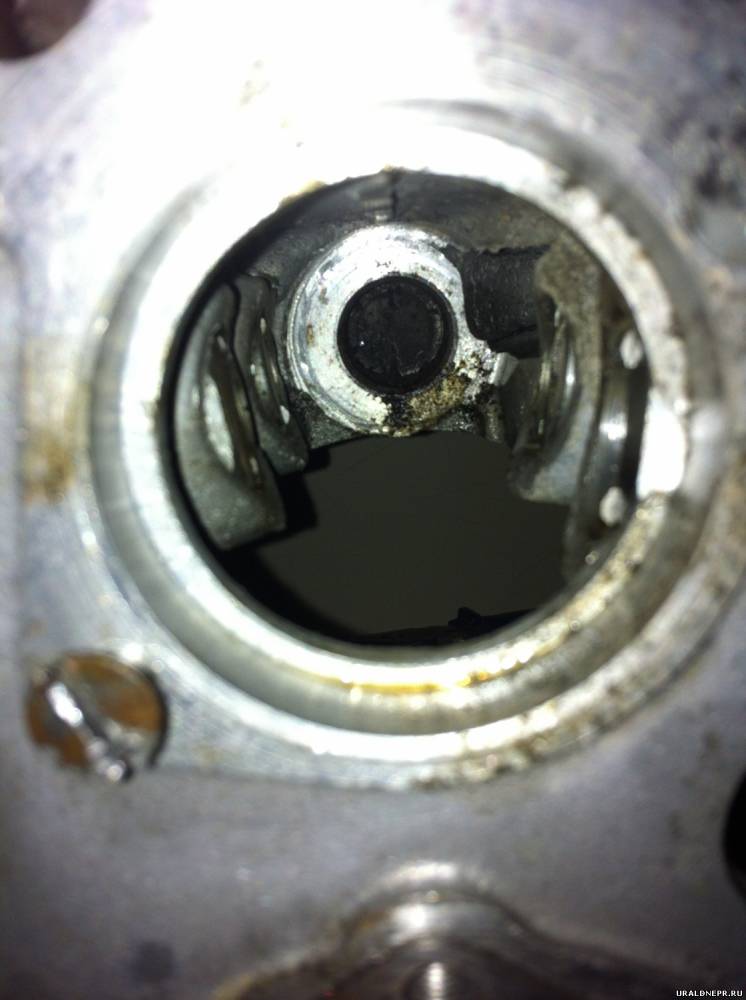

Еще вопрос, подскажите кто знает, подшипник где распредвал, который со стороны маховика, там он как бы в пазу сидит, он роликовый? Всмысле туда просто ролики вставляются я правильно понял?
Прикрепления: 0343105.jpg (218.1 Kb) · 7266593.jpg (219.6 Kb)
BOSS Дата: Суббота, 27.09.2014, 21:42 | Сообщение # 61
AiN, со стороны маховика у распредвала втулка.
вот фото этого места

Ilya Дата: Воскресенье, 28.09.2014, 23:32 | Сообщение # 63
AiN, там просто латунная втулка. Никаких роликов/шариков/иголочек туда не вставляется.
Добавлено (28.09.2014, 23:30)
И, если мОзги мне не отказывают, она (втулка) легко от туда выбивается.
А точнее, что не так  с шатуном? Может не всё так плохо?
Спасибо, а то недопер сначала, щас понял=)

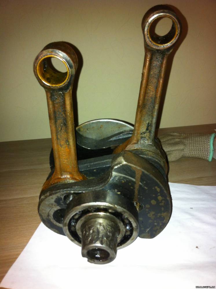

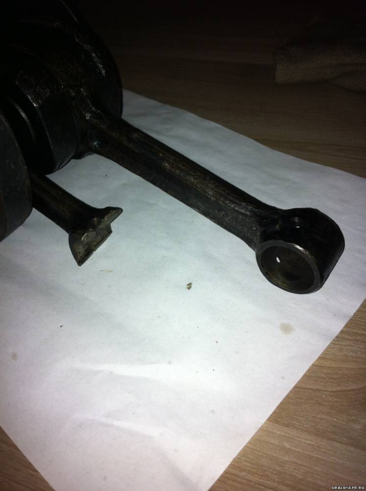

С шатуном все плохо, он в месте где палец вставляется просто как бы разорван, на другом валу они целые, но там сам вал разбит.
Наверное буду искать вал или в сервисе спрошу может сделают недорого из двух один, только надо проверить вал на люфт, и ролики в сепаратарах заменить

Ilya Дата: Воскресенье, 28.09.2014, 23:46 | Сообщение # 65
Разорван вообще сам металл или "разорвана" втулка?
AiN Дата: Воскресенье, 28.09.2014, 23:47 | Сообщение # 66
Сержант
Сообщений: 61
Тюменская
Тюмень
Стаж: c 2013
На сайте с 04.05.2013
Сам металл, куска просто нет
Сообщение отредактировал AiN - Воскресенье, 28.09.2014, 23:47
Ilya Дата: Воскресенье, 28.09.2014, 23:49 | Сообщение # 67
На словах трудновато. Хорошо бы фото "как бы разрыва".
Добавлено (28.09.2014, 23:49)
Потому как там (в головке шатуна) тоже втулка. А они бывают как разрезные, так и целиковые.

Я бы давно сфотал, но они в гараже лежат, завтра зафотаю в деталях оба вала

Ilya Дата: Воскресенье, 28.09.2014, 23:56 | Сообщение # 69
Валы, не взаимозаменяемые.
Хардкванон Дата: Воскресенье, 28.09.2014, 23:58 | Сообщение # 70
Идея собирать коленвал из двух - не очень, на мой взгляд. Только если за это возьмутся спецы, с точным оборудованием,прессом, с балансировкой и т.д. На коленке вряд ли получится. Все таки коленвал самая ответственная деталь.
Жаль, Тюмень далеко, я бы тебе еще один коленвал от к750 подарил, на эксперименты...

Да про спецов тоже думал, читал, понял что нужен пресс, щас у знакомых спрашиваю может получится найти специалиста. Да и собрать хочу нормально на совесть, если уж не найду б/у новый возьму, зима длинная накоплю smile
Ilya Дата: Понедельник, 29.09.2014, 00:08 | Сообщение # 72
Все же интересно посмотреть на шатун где...
Цитата AiN ()
куска просто нет
И на валы вообще где...

Ок, завтра в гараж, возьму оба вала, зафотаю в деталях все=)

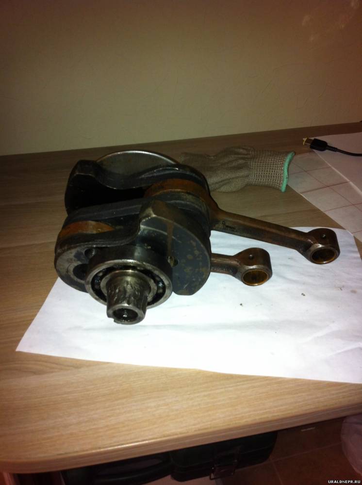

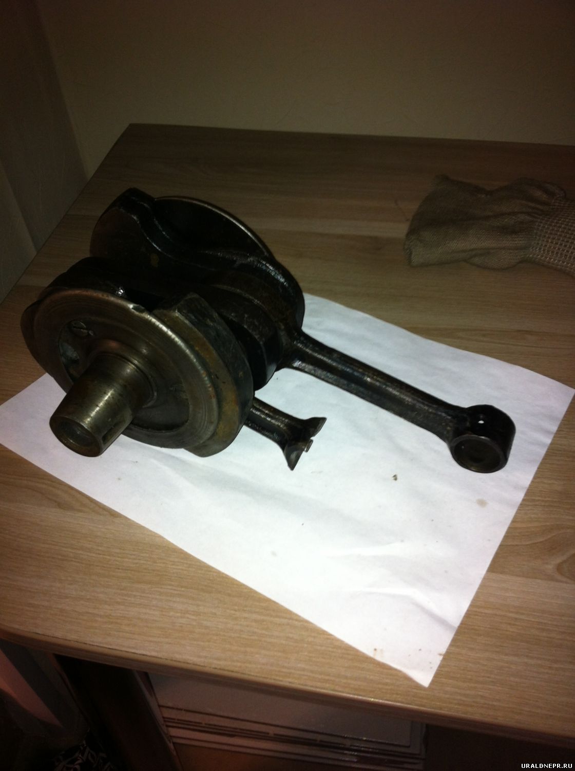

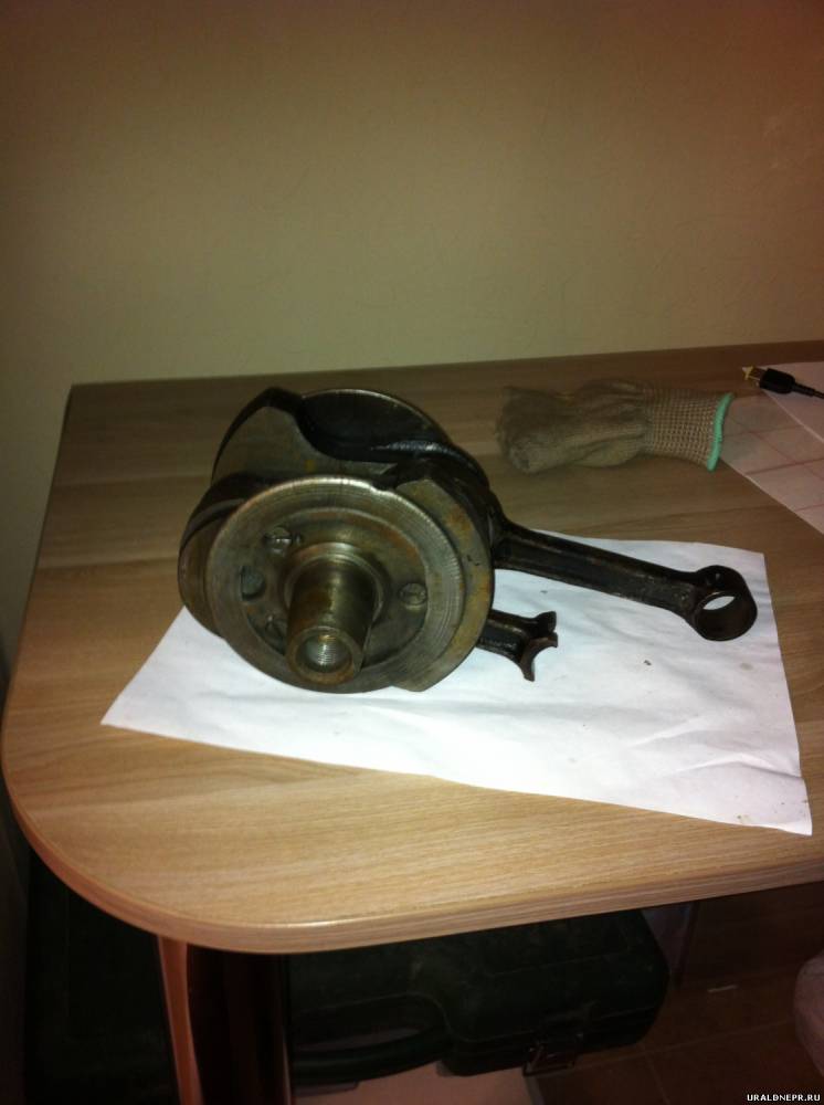

Ilya Дата: Понедельник, 29.09.2014, 00:24 | Сообщение # 74
Так-то дело быстрее пойдет.
А-то так "на пальцах" объясняться трудновато. Можно долго говорить об одном и том же и друг друга не понимать.
С картинкой - оно всяк сподручнее.

Принес домой пофтокал:
Первый вал:
Второй вал:
Прикрепления: 8728445.jpg (101.3 Kb) · 5366422.jpg (99.4 Kb) · 4625254.jpg (114.7 Kb) · 6673738.jpg (94.9 Kb) · 6228461.jpg (105.4 Kb) · 5980510.jpg (123.6 Kb) · 3046222.jpg (115.3 Kb)
