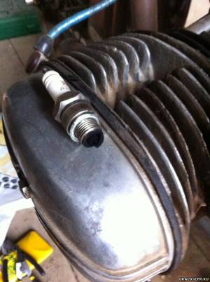

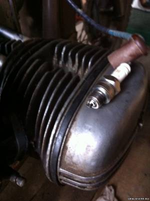

Хардкванон, Спасибо, сделал на герметик, сегодня поставил коробку, новый аккум, поменял масло в двигателе, наконец завел, второй раз за лето.
Вот видео, как работает, и фото свечей. За операторскую работу сильно не пинайте, руки в масле, да и не смотрел особо что снимал smile
Подскажите с чего лучше начать?
На холостых глохнет, без газа как бы захлебывается.
Правая голова еле теплая, левая быстро нагрелась.

9206284570 Дата: Понедельник, 22.07.2013, 13:21 | Сообщение # 28
Сообщений: 25
Владимирская
Владимир
Стаж: 15
На сайте с 17.07.2012
Суди по фото  в цилиндрах разная топливная смесь на правой фото очень бедная смесь если конечно свеча не новая
AiN Дата: Понедельник, 22.07.2013, 18:04 | Сообщение # 29
Сержант
Сообщений: 61
Тюменская
Тюмень
Стаж: c 2013
На сайте с 04.05.2013
обе новые, сегодня посмотрю карбы может где что засорилось.
Почитал на форуме по схожим проблемам, буду проверять все потихоньку.
BOSS Дата: Понедельник, 22.07.2013, 18:18 | Сообщение # 30
AiN, карбюраторы не синхронизированы, у тебя один цилиндр работает иногда простреливает второй), проверь компрессию на левом, на правом отрегулируй карб, а перед этим выстави зажигание по метке.
после проверки компрессии отпишись.
