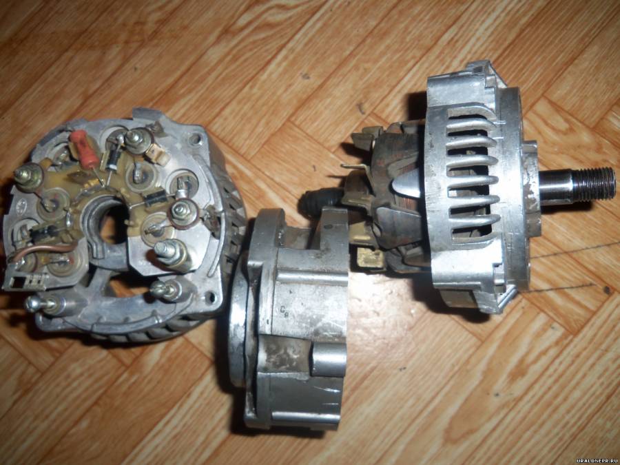

ну, скоро уже сделаем и поставим нашу станцию генераторную. 700вт. генератор - 181.3771.

На верхнем фото.справа и слева части нового генератора(обозначу как Н).В середине передняя крышка от г424(обозначим Г).План такой.Из крышки Г выбил сальник,подшипник.Завтра на токарном ее обрежут на 8мм часть со стороны обмотки и проточат буртик изнутри под диам 100мм.Нужно для того,чтобы выступ на крышке Н вошел туда,типа центрации.Вставим,аргоном обварим.Должно получиться.На нижнем фото "как будет".Сальник запрессую на место подшипника Г.Это план на завтра.Потом займусь втулкой-переходником с шестерней.

Только что.Возникли сомнения в целесообразности сварки аргоном частей Н и Г. Думаю...... prof
Сообщение отредактировал АНДРЕЙ003 - Среда, 05.03.2014, 19:58

АНДРЕЙ003, Если смогут проточить под посадку с натягом, то лучше не варить, а посадить на резьбовые соединения.

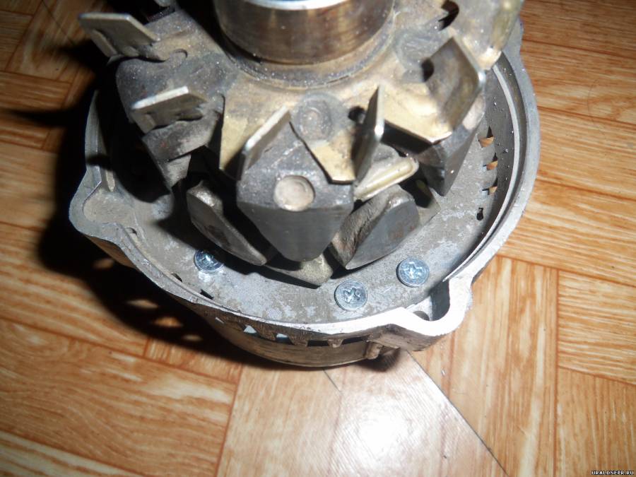

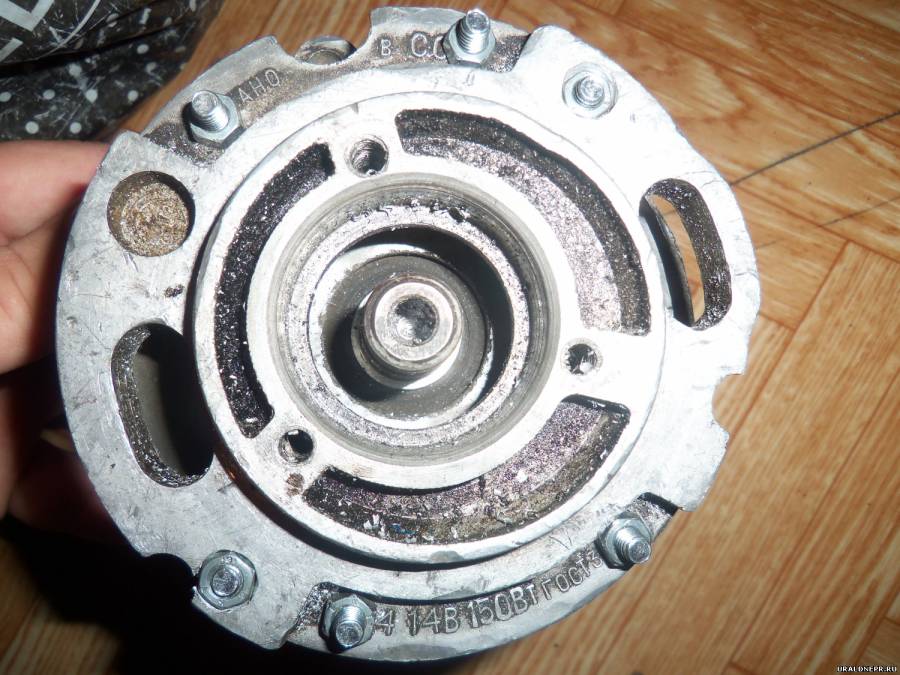

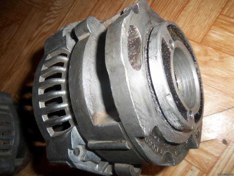

право комментирования передаю АНДРЕЙ003
Прикрепления: 4409787.jpg (226.6 Kb) · 9104266.jpg (176.8 Kb) · 2351638.jpg (161.0 Kb)

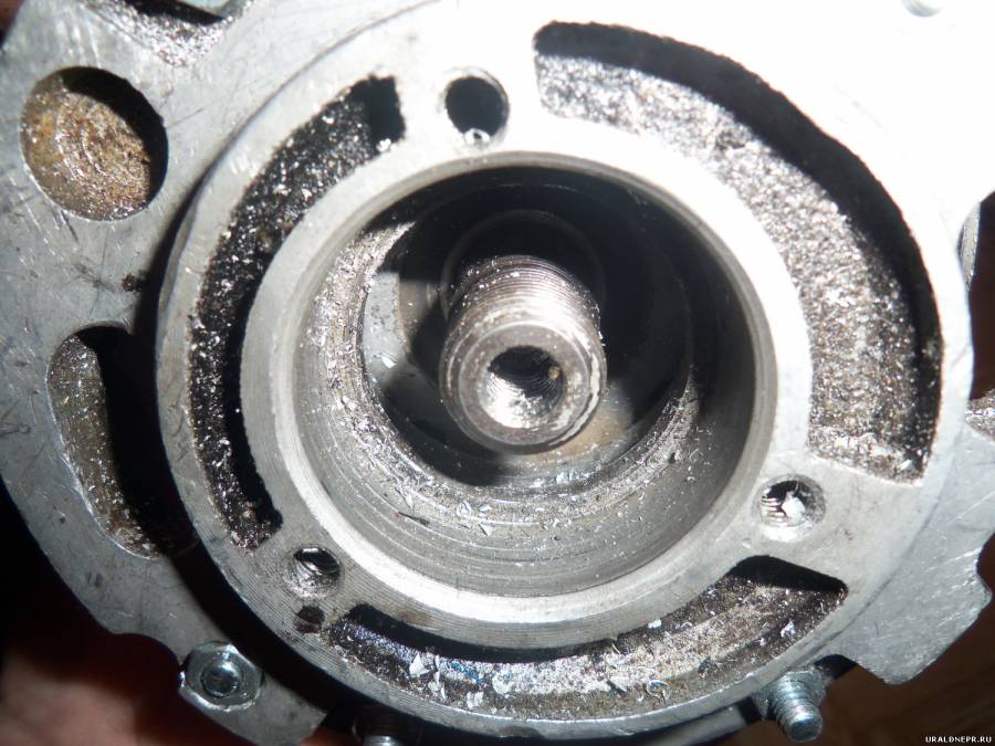

еще одну забыл sad
Прикрепления: 2166227.jpg (258.0 Kb)

Хотел комментировать,а что писать-вылетело из головы.Ну в общем по фоткам понятно...Думаю,стяжка винтами 5мм в шести точках более чем достаточна?Понятное дело,в оконцовке посажу на фиксатор резьбы,а излишки резьбы спилю.В торце носка якоря просверлили отверстие,нарезали м8.Завтра пойду с поклоном к фрезеровщику,чтобы выточил втулку-шестерню и нарезал зубья.Блин,там еще паз шпоночный надо долбить..Чую,зарядят мне. dry Вроде все сказал.

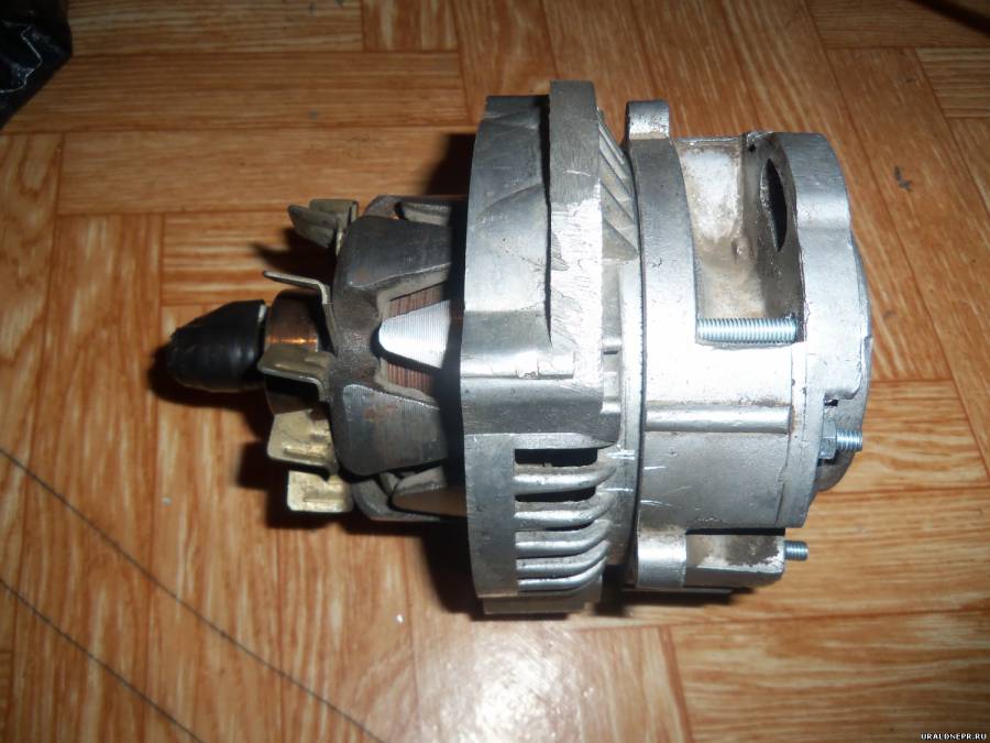

Dragon Дата: Суббота, 08.03.2014, 21:30 | Сообщение # 399

uralm67365 Дата: Воскресенье, 09.03.2014, 00:12 | Сообщение # 400
Dragon, А ты всё колдуешь, колдуешь, и я смотрю отлично получается! hands
