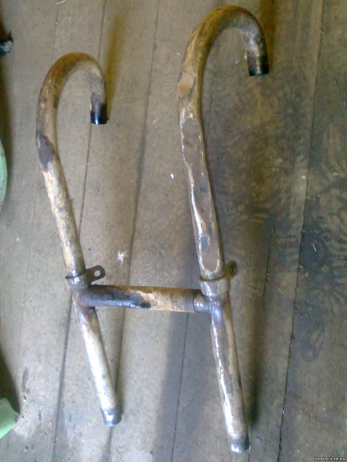

Хардкванон Дата: Вторник, 23.04.2013, 22:31 | Сообщение # 43
Ну что могу сказать....
В общем-то трудностей никаких не было.Раскрутил все гайки,болты.....и трубы вышли сами по себе.Без усилий.Вообще.Может,потому что пару дней назад я побрызгал WD-40.? Вряд ли.
Насторожило то,что многие гайки,болты очень слабо затянуты.Некоторые вообще просто наживлены.
Трубы я снял(на фото), как видно очень мятые детали, с историей...Что делать-пока не знаю.Если не найду в лучшем состоянии- поставлю эти назад.
Возник следующий вопрос: А какие должны быть глушители вообще и как они крепятся к этим трубам?Сварка?Хомуты?Трение?

uralm67365 Дата: Вторник, 23.04.2013, 23:20 | Сообщение # 44
Хардкванон, Чтоб фото закинуть, делай как всегда, но перед сохранением нажимай "вставить в окно сообщения", эта опция находится под окном сообщения. А глушители зависят от твоего вкуса и финансов. Крепятся они по-разному. Но в основном хомутами.

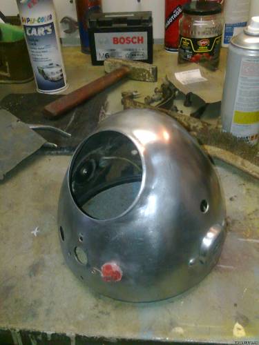

Хардкванон Дата: Вторник, 23.04.2013, 23:30 | Сообщение # 45
uralm67365.Вот что-то вроде такого ?Это, кстати, корпус фары очищенный от старых слоев краски.
Предыдущие хозяева не заморачивались-по любому поводу сверлили в фаре новую дырку и просовывали туда нужный провод.Теперь в фаре 5 лишних дырок. А уж что внутри было.....это ,вообще отдельная тема. Восстановим. Главное,6 Вольтовый аккумулятор найти,что-то предварительный поиск ничего не дал.Неужели придется 12ти Вольтовый пилить пополам? Это же дикость!!

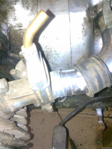

Хардкванон Дата: Среда, 24.04.2013, 00:16 | Сообщение # 49
Снял карбюраторы.Полагаю,так быть не должно-стальной патрубок под каким-то нелепым углом подходит к впуску карбюратора с большим зазором.Вряд ли одним хомутом можно достичь полной герметичности,не так? Справа так же.
Прикрепления: 4919335.jpg (138.3 Kb)
uralm67365 Дата: Среда, 24.04.2013, 00:26 | Сообщение # 50
