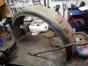

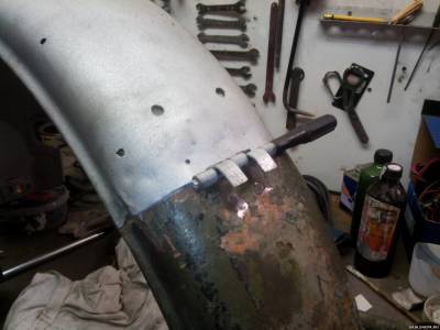

Цитата Ilya (  ) я чего-то упустил...? А где кусок крыла заднего? Да нет..Ничего не упустил. Кусок крыла на очереди. Буду ставить его попозже, как подберу крепеж для "усов", (там хитрый болт, с двух сторон резьба).
| Ilya |
Дата: Понедельник, 29.09.2014, 02:32 | Сообщение # 227 |
На сайте с 21.05.2012 |
Хм-м... Где-то я такое уже видел... А у того куска крыла два уса не торчат? |
| Хардкванон |
Дата: Понедельник, 29.09.2014, 03:00 | Сообщение # 228 |
На сайте с 19.04.2013 |
Да. Они крепят откидывающуюся часть.

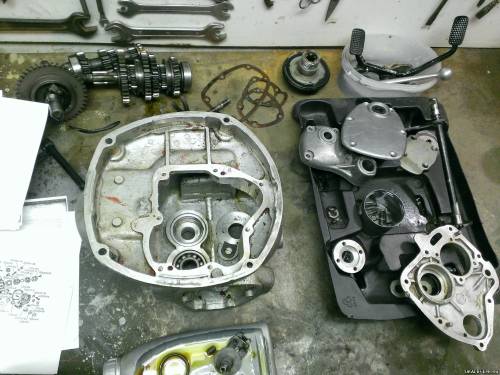

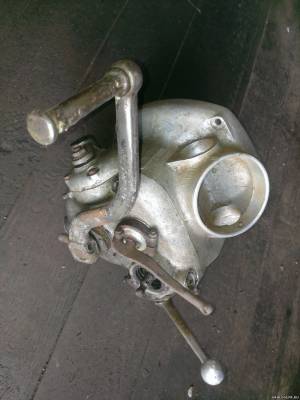

Проблема с коробкой. Кикстартер звстрял в одном положении(среднем) и не двигается вниз. Передача нейтральная, на другие переключиться невозможно. Вердикт-буду разбирать коробку,как бы мне этого и не хотелось. Подскажите,где у нас на форуме есть грамотный мануал по разборке и ремонту коробки? коробка такая

Цитата Хардкванон (  ) буду разбирать коробку,как бы мне этого и не хотелось Лучше сейчас, чем где-то в поле. Тем более на носу зима, время есть.
Цитата Хардкванон (  ) Подскажите,где у нас на форуме есть грамотный мануал по разборке и ремонту коробки? Хардкванон, давай разовьем данную тему и он (мануал) будет тут. |

Ну вот я и присоединился к клубу любителей поковыряться в КПП. Разобрал коробку, полностью. Как оказалось, устроена она очень просто. Зря боялся. Теперь нарежу новые прокладки и заменю сальники. Заодно выяснил причину неисправности: оказалось, кик стартер не возвращался в исходное положение из-за либо севшей, либо недокрученной пружины. Поэтому и стопорил все шестерни.

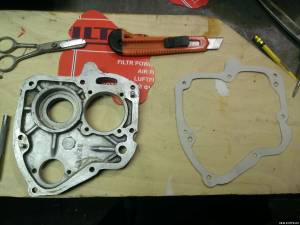

Прокладка-сделай сам.

Хардкванон, В чем прикол крыла на шарнире? Или это в качестве соединения двух сторон крыла? |
| BOSS |
Дата: Пятница, 24.10.2014, 20:28 | Сообщение # 243 |
На сайте с 13.07.2011 |
Пашка190, Откидывается часть крыла чтобы вытащить колесо. |
| Хардкванон |
Дата: Пятница, 24.10.2014, 20:50 | Сообщение # 244 |
Цитата BOSS (  ) чтобы вытащить колесо. Верно. А также в полевых (военных) условиях подсоединять всякие шкивы на привод : помпы, пускачи и т.д. |
