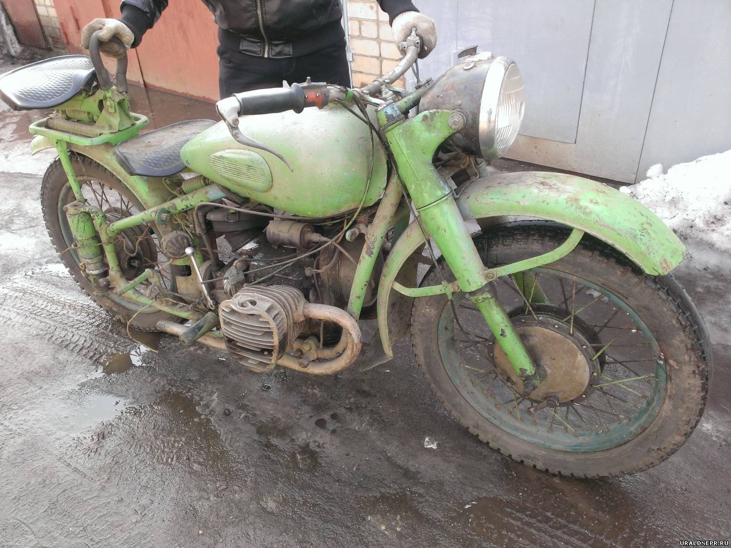

Всем привет! Принимайте в ряды новичка. Вот что попало в руки мои. Первым делом встал вопрос об идентификации этого мотоцикла. Постепенно начал вникать в тему и понял: без грамотных советов общественности и более опытных коллег не обойтись.
В планах, конечно, восстановление наиболее близкое к оригиналу. Никаких пилений -сварок-нелепых попыток слепить совкочоппер.Обещаю.Пока ищется такое же,но уже с документами,чтобы из 2-х-3х собрать легендарную машину.Руки и терпение есть.

Хардкванон Дата: Пятница, 19.04.2013, 10:48 | Сообщение # 3
Зовут меня Алексей.
Помою обязательно.Все таки 20 лет стоял под толстым слоем гаражно-дачного барахла.
На нем 5 слоев краски, причем последние слои , судя по всему, наносили веником или метлой. А родной цвет-черный.
Прикрепления: 0057739.jpg (260.4 Kb)

Хардкванон Дата: Суббота, 20.04.2013, 13:11 | Сообщение # 11
Спасибо всем за теплый прием! Конечно , буду по-немножку не торопясь восстанавливать. В идеале буду подыскивать вариант с документами,а этот будет как донор. Пока изучаю матчасть, изучаю ваш (теперь уже наш) форум. Буду по возможности выкладывать этапы пути. Критика конструктивная,советы-все приветствуется!
Пока испытываю  смывку. В любом случае будет полный разбор,дефектовка,а там уже поиск конкретики по запчастям.
Недавно отмыл место н раме,где есть номер.Скажите,кто знает, можно ли считать первые 2 цифры годом выпуска? У меня начинается на 51...
Прикрепления: 7750068.jpg (145.2 Kb) · 6236285.jpg (128.1 Kb)

Я думаю, к году относится цифра 8 - 1958г
Двигатель от К-750, родной должен быть без оребрения в нижней части над поддоном.

Хардкванон, Достойный аппарат, в хороших руках. Если приглядеться то видно что рама то тут ИМЗешная, с 72 эМки. Ага, а вот движка тут от Днепра К-750 М. Вот так вот, желательно конечно туда установить родной движок для достоверности. Шильдик стерт, цифра 8 скорее всего год, если учесть что рама от м 72, а производились они с 41 по 60 года, то дата производства скорее всего или 48 или 58 года, ниже цифры соответствуют номеру рамы и номеру двигателя. Удачи в восстановлении!!!
