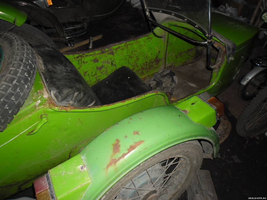

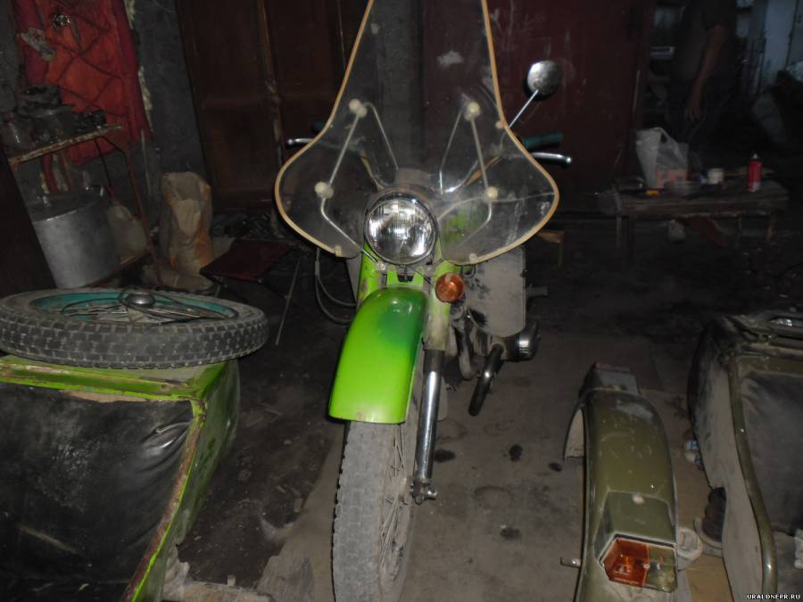

В августе этого года мной был куплен Урал. Искал довольно долго, так как требования были следующими - чтобы год был не старше 85г. , "чистые" документы и цена адекватная. В итоге нашел у знакомых через "три конена", Урал имз 8.103.10 1990г.в. с документами, с задним ходом, с коляской, с ветровиками, за 60000тг(400$), состояние не айс, но тем не менее на ходу и отвечал всем моим запросам. По поводу цен, у нас с ценами на Уралы и Днепры последние несколько лет какой то нонсенс. Урал в нормальном состоянии, 80х-90х г.в. стоит от 1000$ и выше  wacko .

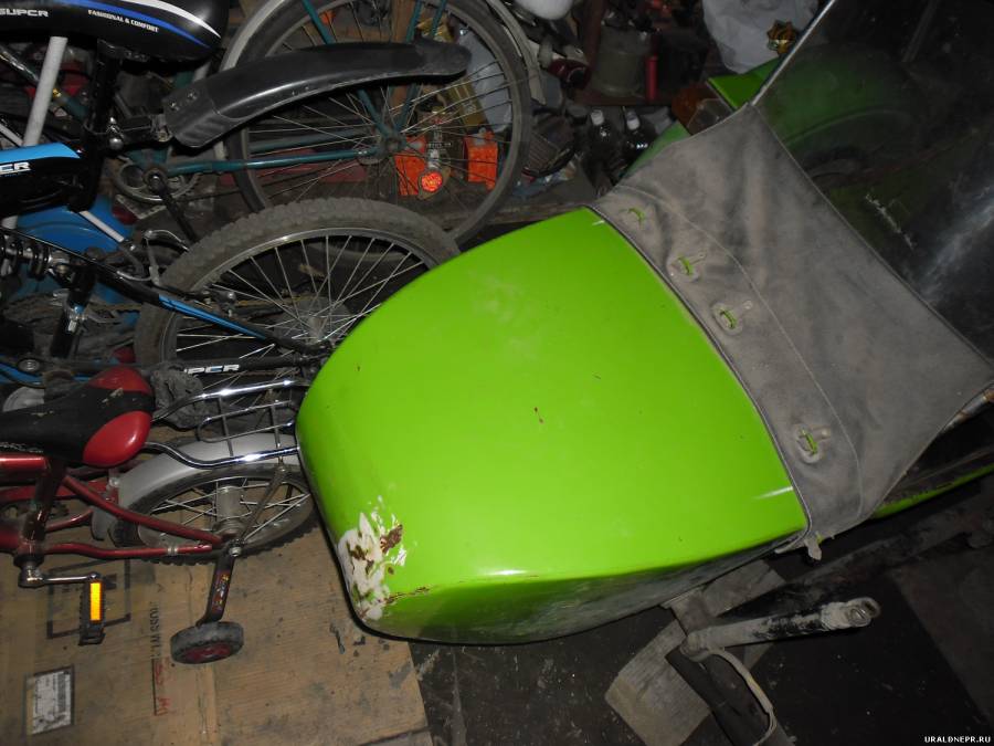

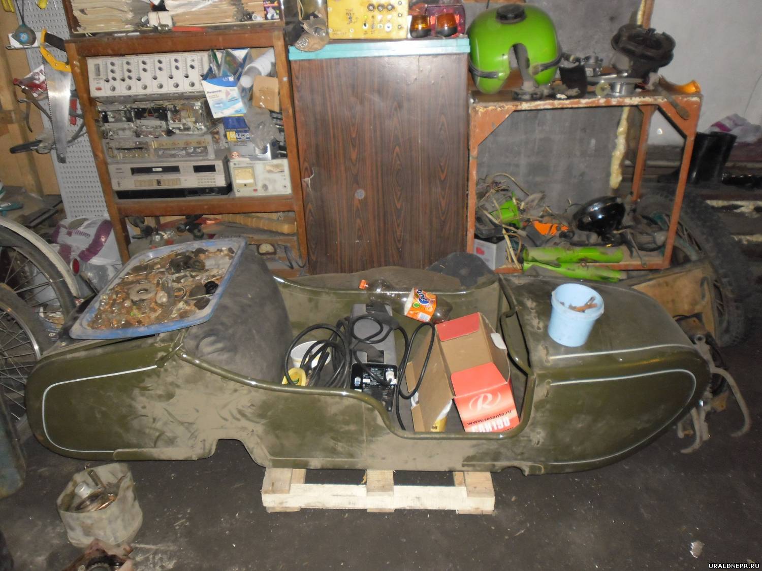

Через несколько дней совершенно случайно, в объявлениях нашел абсолютно новую люльку с рамой за 10000тг, со счет справкой от "2июля1989г магазин Спорттовары". На некоторых фото она попала в кадр(тёмно зеленая). Естественно увидев такое объявление, в тот же день я сразу после работы отправился её покупать, люльку засунул в машину, а раму привязал на крыше к рейлингам, так не спеша я доехал до дома.
На момент покупки мото в гараже был дикий бардак т.к. машину летом в гараж не ставлю и гараж превращается в мега-кладовку. После появления мотоцикла в гараже всё кардинально поменялось, чистота и порядок, ненужное в топку.

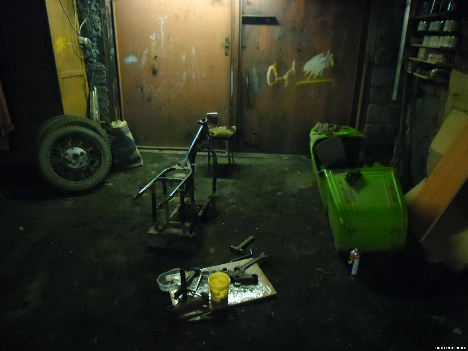

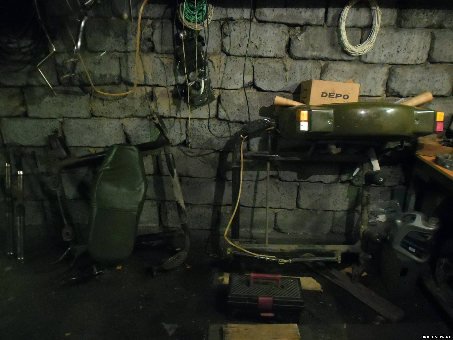

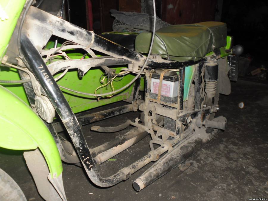

Поездив несколько дней на Урале, было решено, что только косметическим ремонтом не обойтись, поэтому последний был разобран до винтика.
На сегодняшний день, частично собран двигатель, заменена крестовина, перебраны перья и разобран редуктор("жду токаря" чтобы проточить в редукторе посадочное место под обычный сальник 45х60х8 вместо воротникового). Все подшипники у которых есть аналоги ставлю импортные SKF. Nachi. NSK. , с сальниками тоже самое, чему есть аналог ставлю CFW, NOK, Corteco. Задержка со сборкой связана тем что  жду запчасти заказанные в RosOpt. На днях уже должна прийти посылка в которой лежат всякие ништяки, типа новые головы, кованые поршня, цилиндры и много много еще чего на сумму 11220руб. Заказал запчасти с России, только потому что у вас дешевле, так в принципе у нас всё это есть, но дороже на 10-30%.

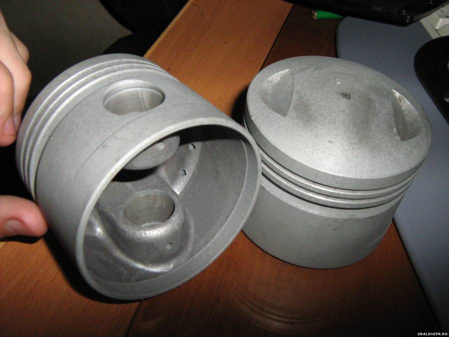

Max,  на фото не очень видно было какие имено это с RosOpta поршни ? =), если да то взвесь для интереса без колец поршни и ещё с кольцами, интересно тебе как их пришлют одинаковые повесу до сотых как мне или мне просто повезло.
Сообщение отредактировал BOSS - Вторник, 22.10.2013, 20:35
BOSS Дата: Среда, 23.10.2013, 13:34 | Сообщение # 17
Max,  У меня пришли идеальные поршни, единственное на одном были сверху на выпуклой голове, одна небольшая раковина и ещё точечка совсем мизерная ну посмотрел на ходовое качество это не повлияет, к остальному претензий нету.
Возможно поэтому они до сотых равные =), сотые тут не написаны но отец сказал что ихние лабораторные часы тфу весы показали ровно до сотых.

И ещё как я знаю это вроде своего рода днепровские поршни, поэтому и производитель Украина, а по всем характеристикам они подходят и к уралам.

Max, а у тебя фото твоих в блези есть интересно посмотреть что они на этот раз выслали, тут одному карбюраторы с раздроченым окошком под болт прислали, ну мне лично везёт всё что заказывал пришло нормальное, а это карбы поршни и мелочи. =)). кольца кстати прикольные на них ставятся днепровские тонкие.
По поводу как себя ведут поршни, ну я их поставил, как положено грел и установил, напрягает немного то что с ними появилась детонация когда глушил, и потом даже начинаю пинать с выключенным зажиганием он схватывает пых пых и глохнит как дизель прям =)).похоже на то что заливался низко октановый бензин хотя залил 92 .., может тут виноваты и не они, а может они слишком повышают степень сжатия, или топливо говно попало ... что ездить надо на 95 =))). поршни встали идеально в цилиндр, зазоры минимальны, всё ровно чётко, трогается с места даже не в большую горку не добавляя газа при учёте что я сижу на нём весом в 65 кг и снято корыто, а напротив регулировки не самые точные особенно с карбюраторами... Поршни установились в двигатель мотоцикла ещё заводской сборки не разу не тронутый, заменил только поршни из за того что сели кольца и были царапины на поршнях, пробег был всего 6500км

Max, вот это пиз... они что не смотрели что ложили в посылку ??
Обычно 2-й раз присылают уже нормальные вещи, посмотрим, тут явно видно что эти поршни мусор, края обработки ...

Сквозная раковина в поршне??? Это ТОВАР? На кого рассчитана такая посылка? Посылай их нах!!! И адрес магазина в студию, чтобы все знали , где нНИКОГДА НЕ Надо НИЧЕГО покупать. Только так можно бороться с барыгами.

Хардкванон,  всеми давно вылизанный RosOpt, но так гневатся не надо у них есть то что нет у других, и цены приемлемые, а если что сразу заменяют .. не покупать же поршни у автотехнологии за 4тысячи, тут можно 3 комплекта с кольцам взять. пускай и Украина на советском оборудовании штампует biggrin .
