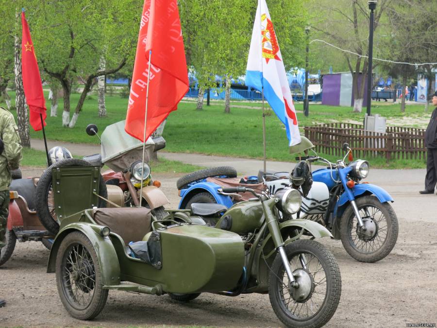

у меня только на приводном днепре 8 редуктор , на м72 -9 , на м-66 -10 но колёсья 18.. И если бы рама позволила-пихнул бы 5 ступку от днепра...Поршневая в порядке?
Прикрепления: 1724180.jpg (273.5 Kb)
