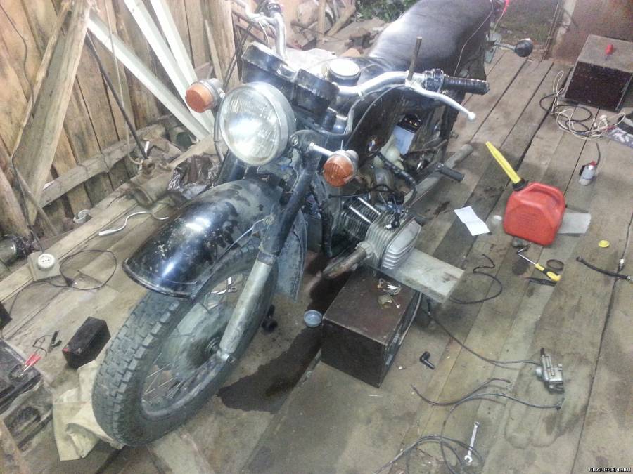

Привет!!! На днях завели моего старичка, думал ему уже кранты, а он завелся поле 3 летнего стояния.
Т.к. на опозите не зарегится решил обосноваться у Вас тут. Принимайте в ряды.
Сразу скажу что понимания матоцикла нет, так что буду задавать глупые вопросм
Прикрепления: 7051936.jpg (72.5 Kb)

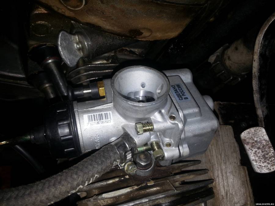

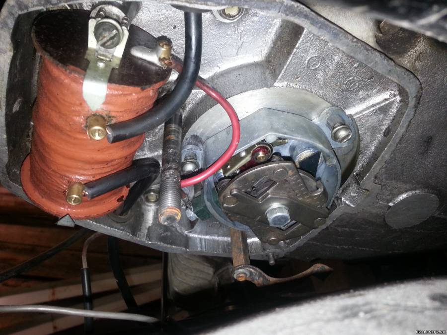

Смотрю у вас тут не особо оживлено все....сегодня пофоткаю мот, фотки будут по свежее. Эта с того момента когда он ехал. Вчера купил на него пикаровские карбы, т.к. штатные потекли. Но самое интресное что он на старых завелся, я даже прокатился на нем. Что скажите по поводу бесконтактного зажигания???Стоит того???ценник 3600.
Ставь. Стоит того. Марка какая?

Вчера купил на него пиЕкаровские карбы
Уверен?
Наклейку БеМеВе сними.
По виду еще бодрый МТ 11. Помой, почисти, подкрась где надо, только не делай из него ТруЪЧеппИрь ,все равно не получится и технику загубишь.

на счет карбов не уверен, продавщица сказала пекар правый левый 68.сегодня сфоткаю их самих и упаковку. Пара 3000 стоила.

Я к тому, что могли Китай продать, под видом перкаровских. Его по виду обработки отличить можно, сделано очень прилично, в руке держать приятно. А если Китай, то беда, не будут они работать как надо.

ого а как отличить???? мне приличность несчем сравнивать. на нем наклейка сделано в россии, и коробка вроде нормальная, инструкция с печатями там всеми, дата продажи и когда сделан. телефоны представительств в спб.

Smirnov_w202, Привет! Добро пожаловать к нам!) Мотик ещё в ОООчень хорошем состоянии. Зажигание ставь и не думай, хорошая штука, у самого уже все мотоциклы с таким. Только на будущее, сначала пошарь по сайту, почитай, чтоб не задавать сто раз одно и тоже, про БСЗ есть тема и не одна, там описано всё что можно и нельзя. Удачи на дороге!

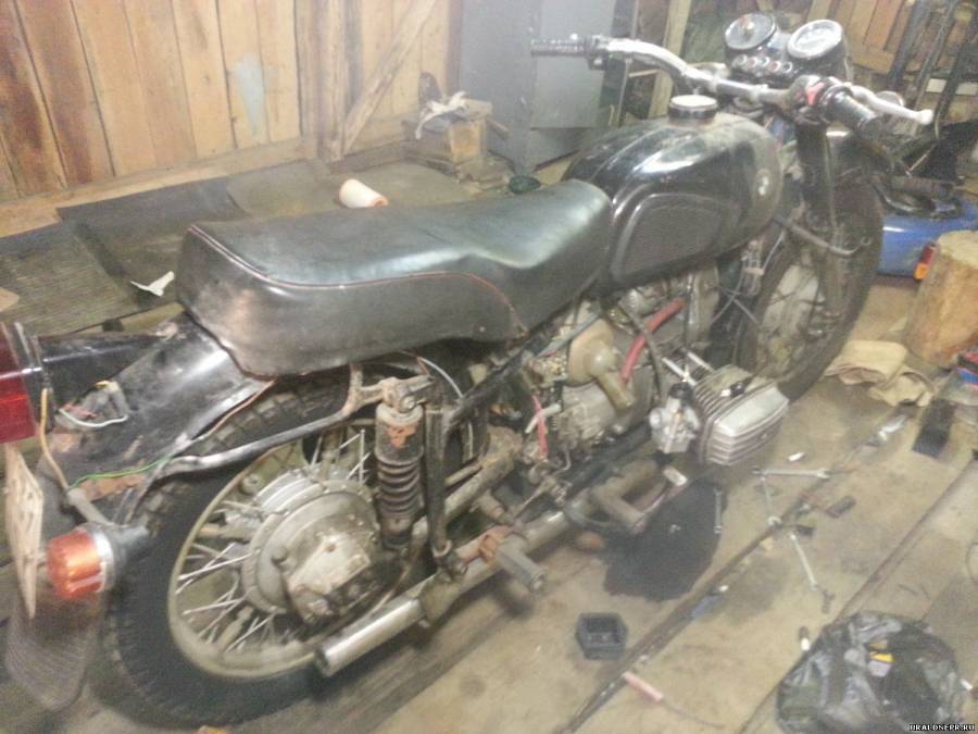

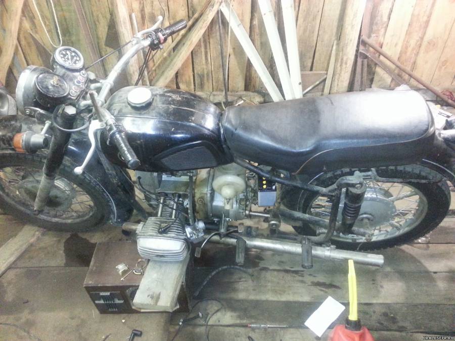

тока пришел с гаража. ни чо с ним не пойму. поменял краник, убрал фильтра, и он завелся. Левая сторона работает хорошо, правая стреляет. Погазовал, оставил на холостых, он поработал и заглох, и все с концами. Искра есть бенз течет, не пойму че ему надо. Эх знать бы еще как зажигание выставлять... angry

Клапана притереть надо бы.

Smirnov_w202, короч. Снимай головы и причишай клапана.
http://uraldnepr.ru/publ/7-1-0-178-это посмотри. Купи пасту для притирки клапанов и в путь))))

Smirnov_w202, посмотрел???молодец!!! а теперь упрощаем думаю понял что тебе надо снимать. снимай головы рассухаривай клапана и клапан,где блестящий край обмаж пастой для притирки клапанов, вставляй его обратно и крути его туда сюда пока руки не отсохнут,но без фанатизма!!!как притер их собираешь обратно всю эту требуху и наливаешь в камеру бензинчика и смотришь не протикают ли клапана. Вот и все))))

Вчера мучали мотик. он то работает то нет. Думали дело в карбюраторах. Постави старые родные. Картина таже, то вообще никаких видов жизни, даже малейшего схватывания нету. То с пол пинка заводится.
Может ли влиять релюха большая черная под сиденьем на это???заряд есть
Провода новые свечи новые, куда копать не пойму.
Когда завели и отригулировали карбюраторы я на нем прокатился, прет как самолет. Все передачи до упора без рывков выкручивает. Кстати ни у кого нет задней крышки КП????а то у меня на шток сцепления поломалось крепление
