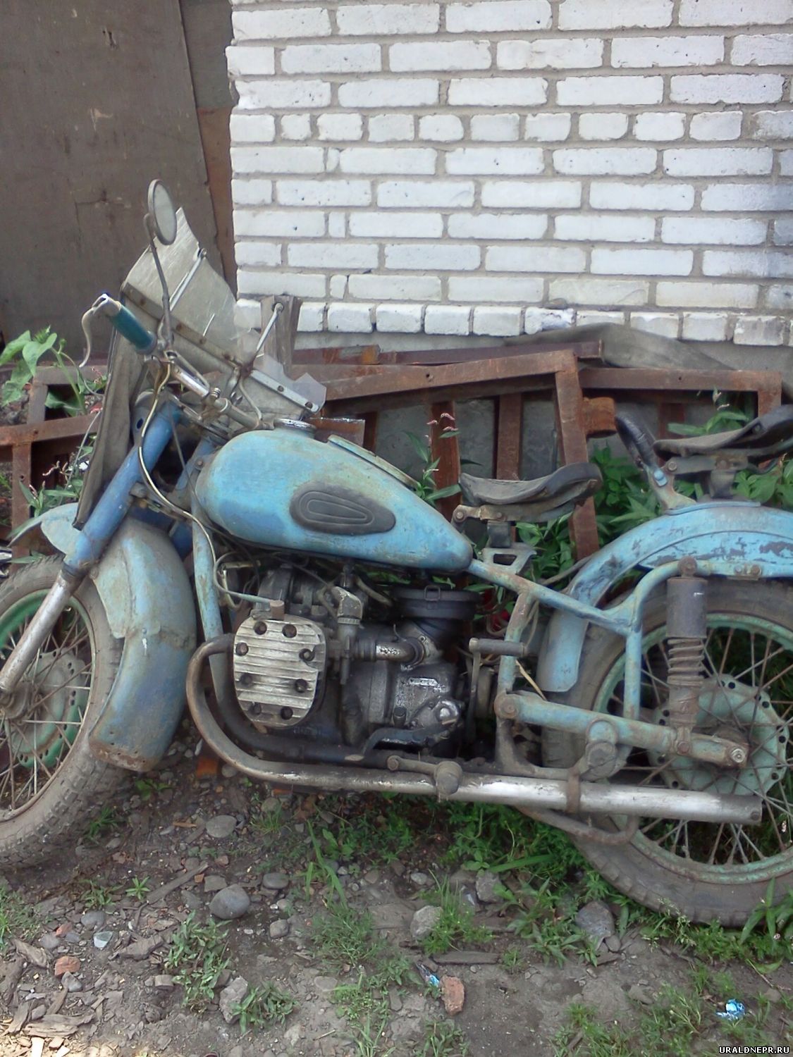

буквально 2 дня назад позвонил дядя и сказал, что у него для меня есть сюрприз. еще сказал что двухколесный. Я на радостях срываюсь в поселок, бросая жену и ребенка))) приезжаю и вижу вот это чудо.Давно о таком мечтал))

Max, Конечно аппарат достойный, но не какого оригинала нет. Сборная солянка 50-60 годов. Но что то воссоздать из него попытаться можно.

Max, постараюсь воссоздать если найду стоковые крылья, ручки и всякую херню по мелочи. У нас тут с этим очень туго. Я слышал что Китайцы такой же аппарат делают.
gen6050, крылья конешно не оригинал, а что еще не оригинал?

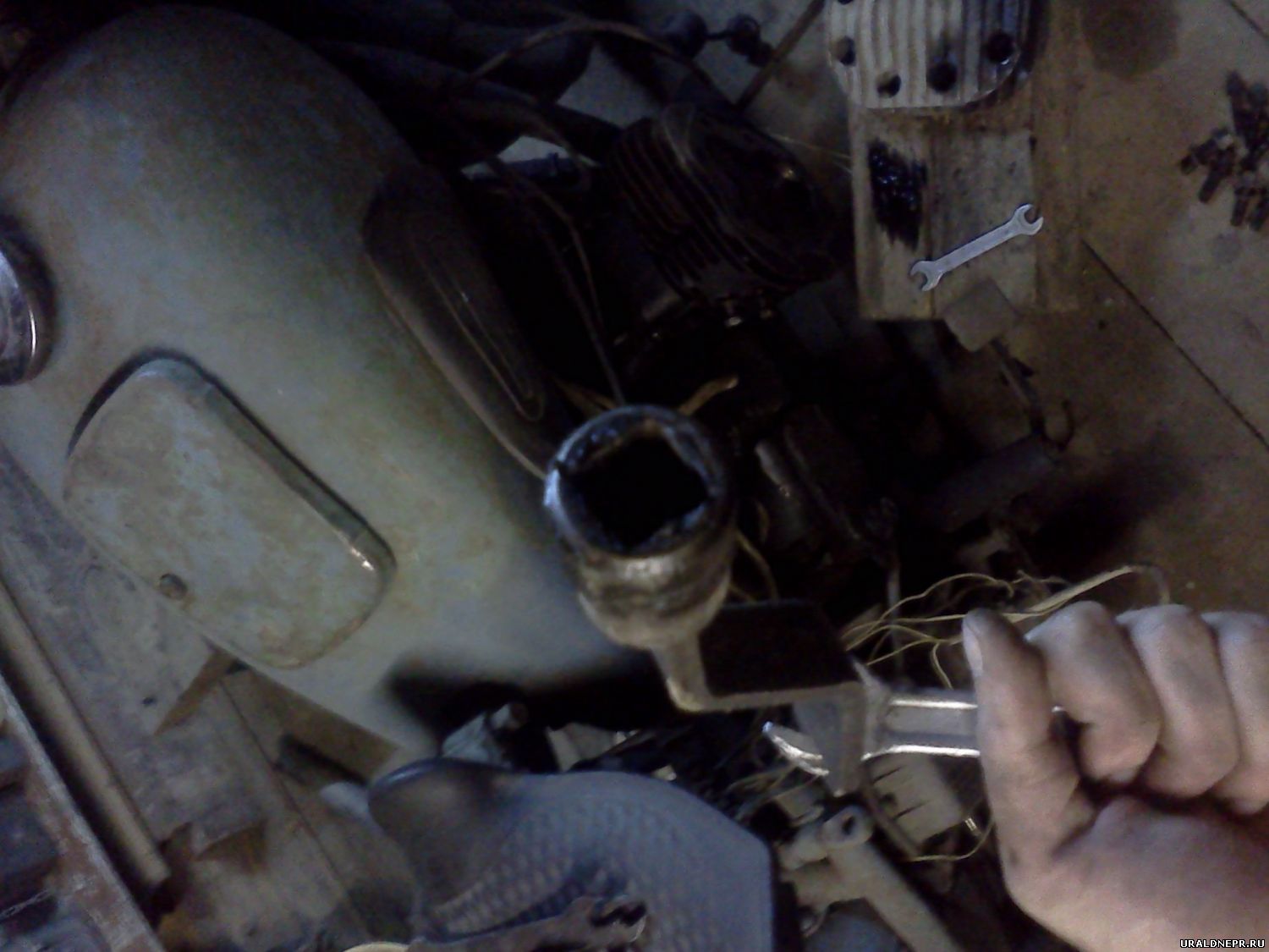

перегнал его в гараж и решил посмотреть что там в горшках творится, и немного подафигел когда увидел болты с квадратной головкой, эт что мне теперь надо ключ делать?

примерно так болт выглядит)) подходит рожковый ключ на 11
Добавлено (30.07.2014, 17:19)
головка на 13 маленькая, а на 14 большая(( ХЗ как откручивать их.

RomanGennadi4, Вроде бы похоже, что изначально это был К750, Вилка от М67 или ИМЗ8 103, колёса тоже не днепровские, крылья так же УРАЛовские, задний редуктор не видно, но по моему
 к ДНЕПРовскому редуктору УРАЛовское колесо не подходит. Наоборот подходит.
А вот ручки если рабочие я бы оставил (ретро).

 Ручки вообще огонь!! все работает слава богу.

Перепутал, Рама от М63. Значит крылья и колёса на нём родные. А нижнеклапанный двигатель не родной.

снял я таки цилиндр и был приятно удивлен, зеркало нормальное, но вот поршень болтается, палец разбило. Так и не смог голову открутить с этими грёбанными болтами.

RomanGennadi4, я не уверен,конечно, но... А если попробовать использовать для откручивания головку наоборот?
В плане того, что на головке похожий квадрат под вороток. Или удлинитель из набора головок, там с одной стороны квадрат"папа",
а с другой стороны квадрат"мама". Размеры б только подошли.

Ilya, я уже что только не пробовал я уже даже отцовский набор головок притароаканил и ничего не подходит((

А что, трубчатый ключ самому изготовить лень? smile

родственник, все я сделал ключ. Нежданчиком друган позвал к себе в гараж пивко попить и увидел на полочке набор совдеповских головок, пиво ,ясен пень, на немного отменилось и мы поехали и примерили и прям как влитая подошла )) впресовали какую-то железную херню и вуаля ключ готов))

RomanGennadi4, А я тебе про этот вариант и говорил. Может, правда, несколько коряво.

Ilya, я то у себя все головки перебрал, а к корефану съездить и посмотреть мозг недодумался, и тут такой случай)))
