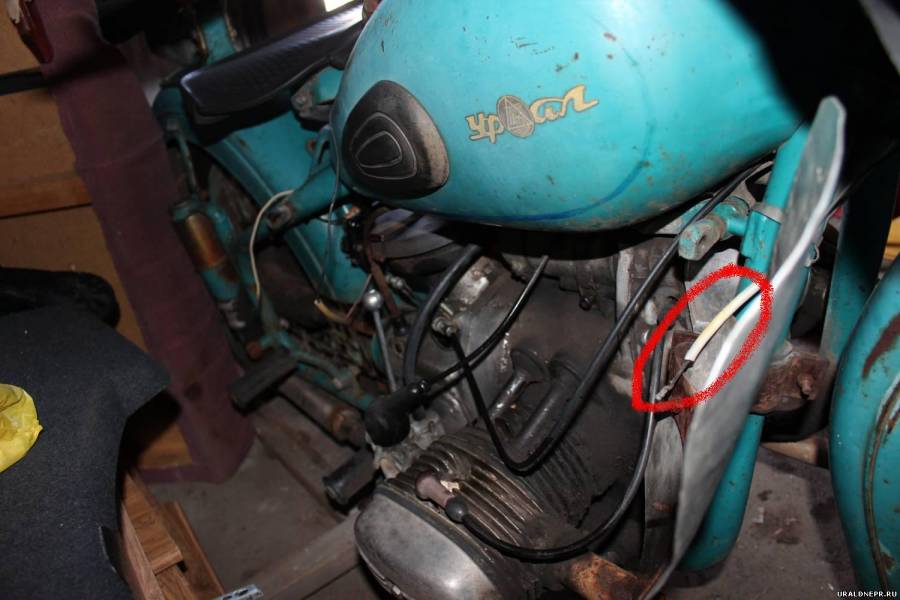

8213396.jpg - на этой фотке белый провод от фары торчит?, у меня такой же торчит, интересно куда должен быть изначально подцеплен.
Удачи в восстановлении этого аппарата!

AiN, Я сомневаюсь что по цифрам можно увидеть провод торчащий. Где фотка? smile

AiN, либо датчик масла, либо "+" на зажигание.
 uralm67365, я про это фото и белый провод что на нем smile
Tregart,
Спасибо.
Прикрепления: 9828643.jpg (136.4 Kb)

Надо будет глянуть. Так не скажу что за провод.

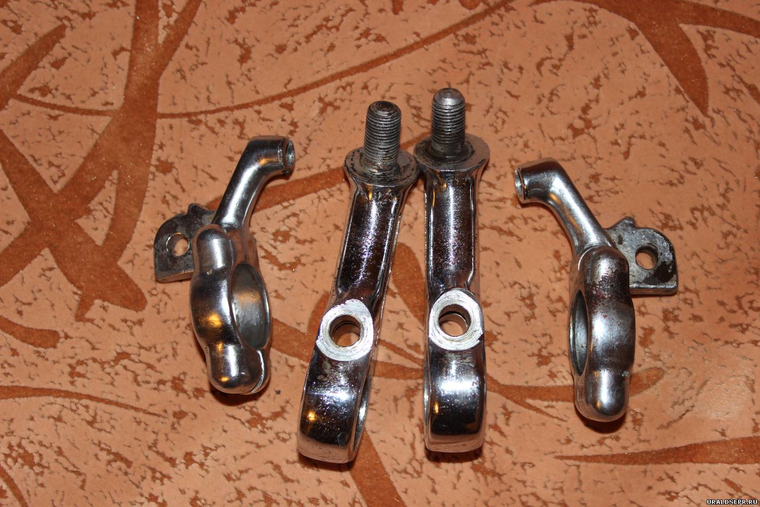

pro1985 Дата: Суббота, 12.10.2013, 21:05 | Сообщение # 18
Сообщений: 30
Ресублика Башкортостан
Уфа
На сайте с 05.01.2013
Вот серги после пескоструя, обмеднения и полировки, дальше ляжет хром. Фото с телефона
Прикрепления: 6306860.jpg (149.3 Kb)
Хардкванон Дата: Суббота, 12.10.2013, 21:05 | Сообщение # 19
Сам хромировать будешь?
pro1985 Дата: Суббота, 12.10.2013, 21:17 | Сообщение # 20
Сообщений: 30
Уфа
Нет, на пескоструй обмеднение и хром отдаю, полирую сам. Сегодня увидел как пескоструят в пескоструйной камере, очень быстро, все детали которые на фото отпескоструили за минуту. Когда искал где баки пескоструить в одном месте 1500 руб за бак загнули, нашел за 200, фару отпескоструили и покрасили порошковой краской за 100 руб. На следующей недели буду хромировать руль и ободок фары.

родственник Дата: Суббота, 12.10.2013, 22:13 | Сообщение # 23
pro1985 - ты не ответил - сам хромировать будешь?Если да, то опиши технологию.
pro1985 Дата: Суббота, 12.10.2013, 22:27 | Сообщение # 25
Сообщений: 30
Уфа
Нет не сам. Сначало деталь пескоструят мелким песком, потом покрывают слоем меди (электрохимическим способом в ванах), потом деталь полируется, потом хромируется (тоже электрохимическим способом), после хромирования опять полировка. Если нужно точнее могу распросить и описать.
