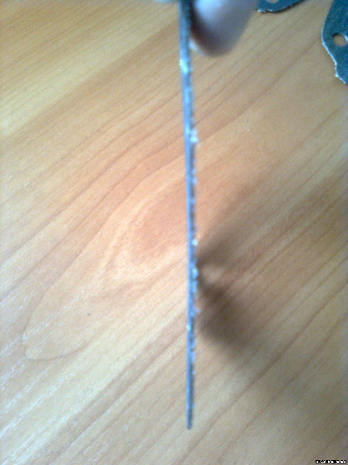

Вот взял себе металлопаранитовые прокладки (в середине металлическая сетка) ,а то алюминиевые скока не тянул сер сечет ,головы видимо поведеные .С такими пробивать точно не должно!
В этих прокладках меня смущает их толщина ,целый 1мм
Если я их поставлю ,много ли двигатель потеряет????? dry Все-таки степень сжатия станет поменьше

И еще вопрос в тему. Вот у меня металические, и если мне надо будет головку снять, то прокладки полюбому менять?
Диман Дата: Среда, 01.06.2011, 13:22 | Сообщение # 11
Полковник
Сообщений: 394
Казахстан
Караганда
Стаж: 6 лет
На сайте с 01.10.2010
Iwan. Не обязательно, если прокладка в порядке, я несколько раз снимал и обратно ставил, так ни что не "пробивает".

Диман, ты не прав. После снятия головок прокладки меняются ОБЯЗАТЕЛЬНО. При стягивании они зжимаются до сових возможных пределов и больше не восстанавливаются. Ты попробую с такими прокладками вёрст 500-800 за день отмахать - посмотишь, что получится. biggrin

alekseiyamov, можешь не боятся - мы только такими и пользуемся (у меня дед когда на моторном работал их там целую пачку сделал - впрозапас) по этому таких проблем сей час не возникает cool
