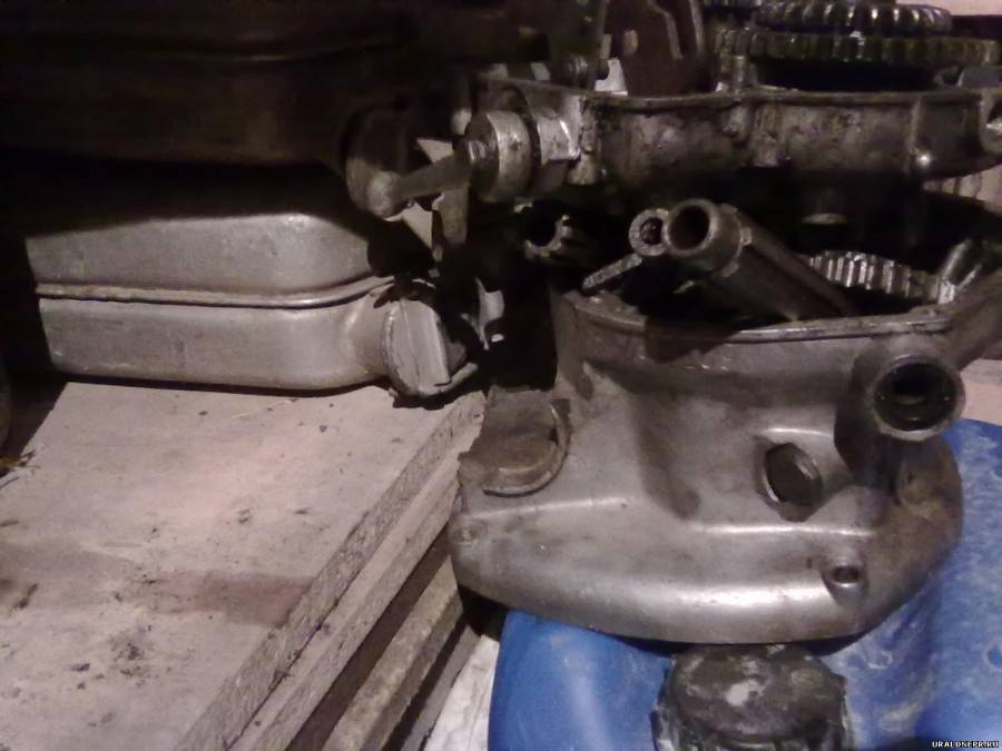

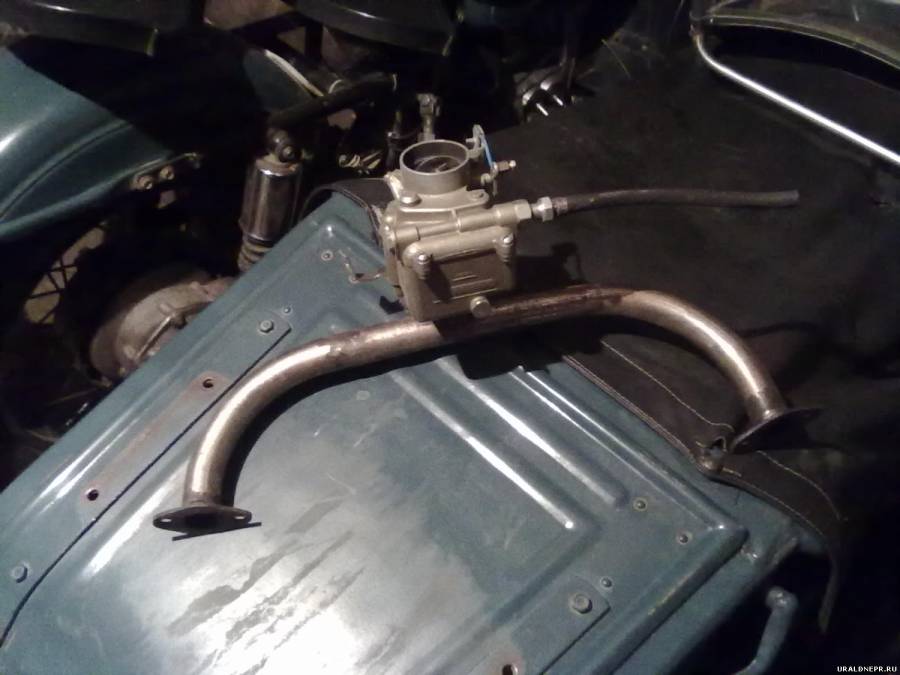

Вот думаю поставить один карбюратор на свой оппозит, начну попрядку:
1. Есть уже готовый коллектор, карбюратор К125 пекар и картер кпп с выпеленым под воздухан креплением.
2. Скока примерно будет стоить первичный вал, задняя скрость, муфты, шестерня третей передачи, свою рабочую не охота разбирать.
3. Будет ли оно с одним работать нормально, тоесть расход, мощность.
4. Нужен ли подогрев.
5. Стоит его вообще ставить или нет.
Видел тут статью про один карбюратор, там тока с подогревом, да и такое мне не по силам.

Провалы при разгоне будут 100%,если не подведешь трубки от ускорительного насоса к каждому горшку..Подогрев нужен будет,если тем ра окр воздуха будет ниже +10.Мне кажется и мощь упадет,судя по диаметру диффузора твоего к125.У 2-х к65 проходимость намного больше.

У меня дядька в\на украине на днепр поставил один карб К63, говорит что выше 70 не едет, но тяга хорошая и экономичность.

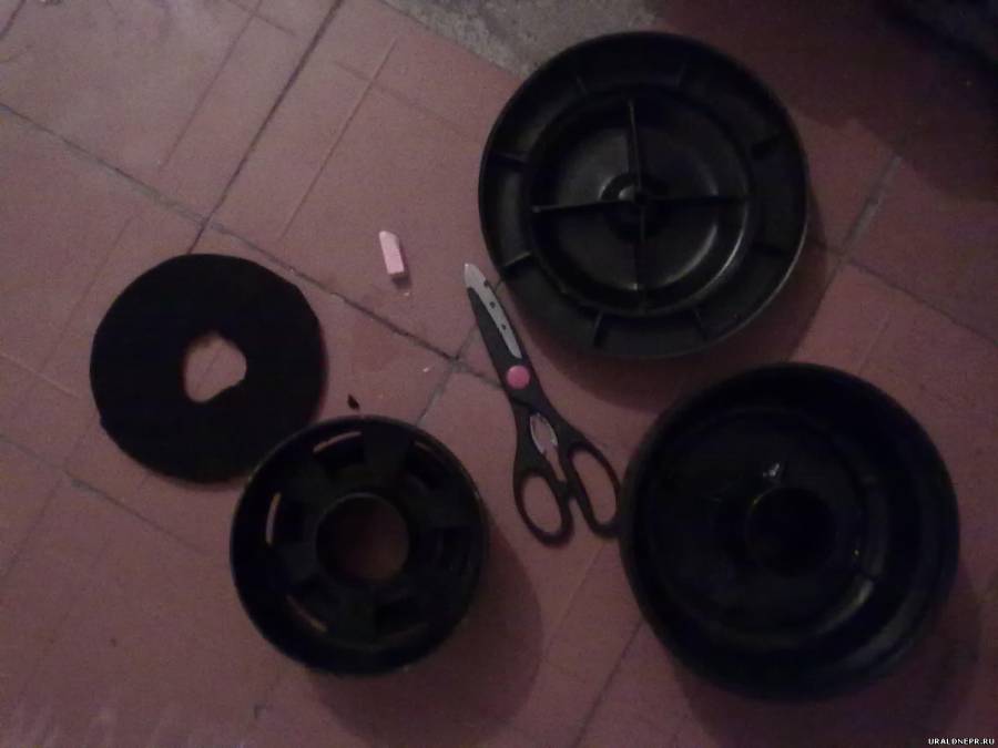

Поставь фильтра тонкой очистки бенза перед каждым карбом.Сбой настроек происходит в основном от грязи в бензе.Фильтра избавят от этой проблемы.Отрегулируй тщательно.Иглы на поплавках проверь.Я раз сделал и забыл.И ничего не богатит.Фильтр воздушный поставь сухой.У тебя же стоит древний масляно-инерционный?Выкинь.Я точно не знаю,возможно ли на твой урал поставить,я тему писал,как установил на свой днепр фильтр от м2141.Двигу легче дышать станет, экономия попрет+моща добавится.Не забудь,еще на экономию офигенно влияет зажигание.Будь у меня средства и время,я поколдовал бы с электронным зажиганием от оки.

АНДРЕЙ003, спасибо огромное!, я даже и не задумывался насчёт фильтров, думал они от крупинок всяких которые в баке плавают чистят. Иглы у меня (не поплавки) меня на резьбе, я их в самый низ опустил, отец говорит зря смесь обеднил, летом клапана могут прогореть и двигатель будет перегреваться. Зажигание высталял на слух, тоесть заведу и кручу и подгазовываю и смотрю чтоб небыло провалов и перебоев. Воздушный фильтр масленый, ещё родной, может паралон положить как на скутерах. Электронное зажигание меня отговаривают месные ставить, типа толку от него и т.д. Насчёт про богощение на холостых, осенью замечал как прокачусь, гляну на свечи и они светло-коричневые, постоит на холостых (прогретый) уже покрываются черным нагаром.
А не получится поставить как у меня?http://uraldnepr.ru/forum/12-436-1
Добавлено (02.02.2012, 19:48)
Я не сторонник поролонки.Может из ватина сварганить фильтрующий элемент?

Вот переделал воздухан, тоесть стандартные волосы поменял на паролон...
Заметил что тяга выростла, причём заметно. Свечи ещё просветлели, теперь с обоих сторон белые, как новые поставил...
