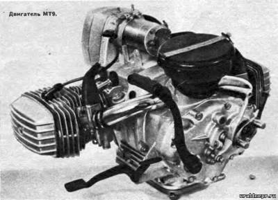

Сразу отметим, что для замены пригоден только двигатель МТ9, показанный на фото. Он обладает мощностью 32 л. с. при 5200 об/мин, имеет шестивольтовую (как у старых моделей) систему электрооборудования и прерыватель ПМ302 с центробежным регулятором опережения зажигания, автоматически изменяющим угол в зависимости от частоты вращения коленчатого вала. Другие моторы — МТ10 и МТ10-36 имеют электрооборудование, рассчитанное на 12 В. Поэтому их установка на мотоциклы типа К-750 связана с большими переделками, невыполнимыми в домашних условиях. Двигатели МТ9 и К-750М взаимозаменяемы по посадочным местам, и установка нового мотора обычно не вызывает трудностей.
