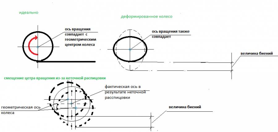

izuver, Странно, но я на своём и 140 гонял и никаких биений не ощущал. Могу предположить, что уж слишком неточная расспицовка.

Я давно уже не гоняю на высоких скоростях, а на низких (60-70км/ч) никаких побочных очучений smile не замечаю. Max, не следует путать геометрический центр вращения колеса и центр масс, образующийся в результате неоднорости материалов из которых состоит колесо. Балансировка колёс дополнительными грузилами призвана совместить эти центра. Такой разбаланс проявляется в повышенной вибрации при езде и естественно в повышенном износе прежде всего подшипников. А вот деформирование колеса (колесо должно быть идеальным кругом) и тем более несовпадение оси вращения колеса с его геометрическим центром (неточная расспицовка например при замене спиц) приводит к ощутимым биениям, описанным Изувером.
Прикрепления: 4940133.png (23.1 Kb)

Да дело твоё. Мы же говорим о маломассовых колёсах (спицованных). Раньше ЯВЫ летали и никаких балансировок и никаких дискомфортов. Да я же и не говорил, что я против балансиров, наоборот подтвердил повышенную динамическую нагрузку на подшибники.Но для лёгких спицованных колёс это не так существенно, как точная центровка.
