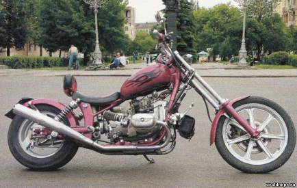

И все-таки «Урал» восстановил! Но, на горе дедуле, заехал в местный байк-клуб, а здесь столько наслушался о реальных и нереальных проектах усовершенствования ирбитской «заготовки», что голова пухла от обилия идей. Родились и собственные.

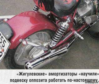

Работу начал с фейерверка искр от «болгарки»: от «родной» рамы осталась только рулевая колонка. Другая, почти не переделанная часть, - «задок» от рамы мотоцикла Днепр, «погибшего» в поединке с автомобилем. Спросите, зачем он мне? А затем, что только в комбинации «днепровской» задней части и расширенного  маятника от мотоцикла Урал можно вместить резину шириной 185 мм, надетую на «мерседесовский» диск диаметром 14" с вваренной в него «ураловской» же ступицей. Завершили композицию «жигулевские» амортизаторы. Заднее крыло закрепил на маятнике.
Переднее колесо, дисковый тормоз и гидропневматическую вилку, как водится, взял от «Ижа». Поскольку мотоцикл замышлялся как чоппер, вилку «завалил»: изготовил более широкие траверсы и удлинил перья на 120 мм. Причем удлинители выточил без отверстий для подкачки воздуха - счел их лишними. Да и плоские торцы перьев выглядят над поверхностью траверсы

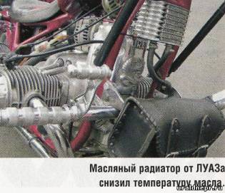

В двигателе изменил только систему смазки. Увеличил производительность масляного насоса (пристыковал к штатным шестерням дополнительные) и установил радиатор для охлаждения масла от ЛуАЗа. Теперь масло после фильтра направляется в радиатор.

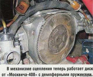

В механизме сцепления вместо двух «ураловских» ведомых дисков установил один от «Москвича-408» - он с демпферными пружинами. Они заметно сглаживают рывки при троганье и переключении передач. Благодаря этому эластичная муфта (несмотря на большой угол наклона карданного вала) служит уже третий год. Я думаю, это решение оценят многие владельцы оппозитов с широким задним колесом, утомленные ежемесячными заменами этой муфты.
Разместить автомобильный диск в маховике стоило немалых трудов: при-
шлось переделать почти все детали механизма сцепления. С маховика сточил все лишнее, чтобы в него вписался еще и зубчатый венец для стартера. Кстати, благодаря этому весь узел стал легче, отчего мотоцикл разгоняется резвее.

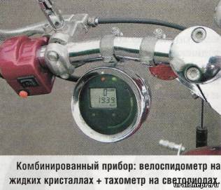

Но как знать точно, на что мой аппарат способен? В корпусе велосипедной фары разместил электронный спидометр и тахометр со светодиодной шкалой и с подсветкой. Приборы зашкаливают редко - я не лихач, мне по нраву спокойная езда. «Сочинил» и спинку, которая способна трансформироваться в сиденье. Она (спинка) кажется хрупкой, но я испытал - переносит даже экстремальную езду по выбоинам тверских дорог (а они - чемпионы России среди выбоин).
