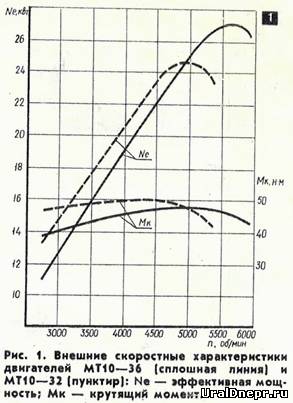

Сравнивая внешние скоростные характеристики (рис. 1) МТ10-36 и модернизированного мотора, видим, что у МТ10—32 максимальная мощность и крутящий момент смещены в сторону более низких оборотов коленчатого вала. Причем крутящий момент увеличился до 50 Н*м (5 кгс*м) и мало изменяется в довольно большом диапазоне оборотов. Максимальная мощность стала несколько ниже, но зато на режимах более часто используемых оборотов она заметно возросла.
В результате улучшились тягово-динамические качества мотоцикла, поднялся так называемый коэффициент приспособляемости, характеризующий способность двигателя сохранять частоту вращения коленчатого вала при увеличении нагрузки. Теперь на мотоцикле (без ущерба для скоростного движения по шоссе) легче ездить по плохим дорогам, реже требуется переходить с одной передачи на другую.

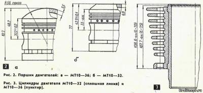

Какие же конструктивные изменения претерпел сам двигатель? Вместо поршней со сферическим днищем здесь применены поршни с вытеснителем и плоским днищем (рис. 2). Его номер по каталогу — КМЗ-8.155 01 237. С новым поршнем улучшилось качество смесеобразования в камере сгорания и снизилась теплонапряженность Поршни старой и новой конструкций полностью взаимозаменяемы и пригодны для всех ранее выпускавшихся двигателей Днепра — К-650, МТ9, МТ10, МТ10-36. Однако меняют их только парами.
Чтобы снизить теплонапряженность двигателя, когда во время движения по трудной дороге с небольшой скоростью цилиндры слабо обдуваются встречным потоком воздуха, а также понизить требовательность мотора к качеству бензина, уменьшена с 7,5 до 7,0 степень сжатия. Это достигнуто увеличением на 0,9 мм высоты цилиндра (расстояния между поверхностями, прилегающими к блоку и головке цилиндров, рис. 3). В остальном цилиндры совершенно одинаковы.

Цилиндры с размером 108,6 мм можно устанавливать на все ранее выпущенные модели мотоциклов Днепр с двигателем МТ. При этом, чтобы предотвратить возможную течь масла из-под уплотнительных резиновых колпачков на кожухах штанг из-за ослабления усилия их прижима, рекомендуется между каждым колпачком и упорным кольцом на кожухе установить металлическое кольцо (шайбу) толщиной 1,0, наружным диаметром 23, внутренним — 17,6 мм.
