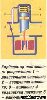

В чем их принципиальное отличие? Здесь две заслонки стоят одна за другой: воздушная и дроссельная. Дроссельная находится там же, где и в карбюраторе с переменным разрежением. Воздушная, приводимая в движение тросом газа, помещена перед дроссельной - ближе к впускному клапану. Дроссельная заслонка с дозирующей иглой перемещается в колодце специальным поршнем.
Сконструирован поршень следующим образом: очень мягкая пружина, помещенная в надпоршневое пространство, стремится переместить поршень вместе с дроссельной заслонкой в сторону закрытия. Разрежение в диффузоре, создаваемое между дроссельной и воздушной заслонками, специальным каналом подводится в надпоршневое пространство и стремится при работающем двигателе поднять поршень и дроссельную заслонку. Как все это функционирует?
Предположим, вы едете на третьей передаче с постоянной скоростью 20 км/ч и затем резко даете полный газ. С карбюраторами типа К-62 по причинам, описанным выше, в работе двигателя наступает глубокий провал. Чтобы этого избежать, вы, предположим, установили карбюраторы «Mikuni» (см. фото). При открытии газа вы открыли воздушную заслонку и, можно сказать, сообщили карбюратору о своем намерении ускоряться - не более того. Поскольку до открытия газа скорость была невелика, расход воздуха через диффузор тоже невелик, что создает небольшое по величине разрежение в диффузоре. Усилие, создаваемое этим разрежением и заставляющее поршень открыть дроссельную заслонку, не может преодолеть действие пружины, и дроссель остается прикрытым. По мере того, как двигатель набирает обороты, разрежение увеличивается, и дроссельная заслонка открывается все больше и больше. Открывая газ на полную при небольшой скорости вы совершаете некорректное действие по отношению к карбюратору, и он сам, с помощью пневмопривода дроссельной заслонки, исправляет эту ошибку. Дроссельная заслонка всегда автоматически открыта настолько, насколько требуется для наилучшего разгона. Именно это свойство и позволяет вам наслаждаться процессом движения, не думая постоянно о том, сколько газу можно «отворять».

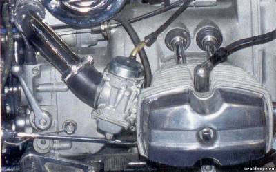

Такие мысли подтолкнули меня заняться установкой на оппозиты «нормальных» карбюраторов. На «Урал» и «Днепр» подойдут любые японские «Mikuni» или «Keihin» постоянного разрежения. Их отличительным признаком является характерная цилиндрическая «банка» над дроссельной заслонкой - это и есть пневмопривод дросселя. Как правило, на японских мотоциклах устанавливают по одному карбюратору на каждый цилиндр. Поскольку мощность каждого цилиндра двигателя кубатуры 400 см³ (наиболее распространенная кубатура секонд хэнда) примерно равняется мощности цилиндра «Урала» или «Днепра», карбюраторы мотоциклов класса 400 см³ подходят по проходному сечению. В моем случае именно такие и применил.
Установка их на мотоцикл Урал проходила в два этапа. Сначала изготовил переходники для закреппения карбюраторов на головках. Внимание: карбюраторы крепятся только на упругой подвеске! Далее привод воздушной заслонки переделал в соответствии с конструкцией привода на «Урале». На одном карбюраторе привод остался родной, а для другого изготовил аналогичный.
Второй этап - настройка карбюраторов для использования их на «Урале». Она абсолютно необходима, ибо карбюратор типа К-62 по всем топливодозирующим элементам (а их на К-62 аж двенадцать!) настроен под двигатель «Урала» и может работать лучше, чем любой «японец», не настроенный под этот двигатель. Мотор установил на испытательный стенд, топливодозирующие элементы привел в соответствие с требованиями Урала. Затем регулировку подкорректировал в дорожных условиях. Вот результат: подобная модернизация двигателя полностью исключает провалы в его работе и значительно улучшает разгонную динамику мотоцикла.
