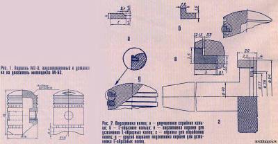

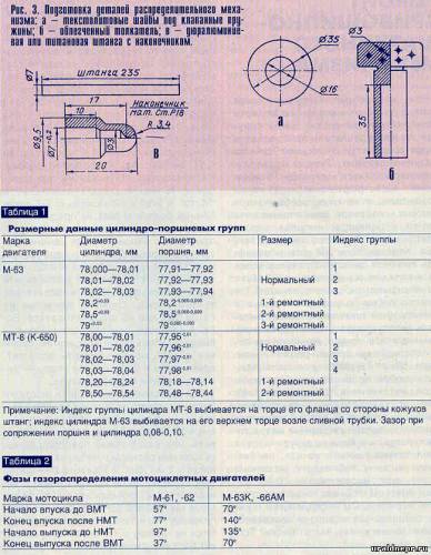

Повысить степень сжатия до таких пределов, используя стандартные поршни от "Урала", невозможно. Поэтому следует с учетом данных таблицы 1 подобрать поршни от двигателя МТ-8 (К-650 "Днепр") со сферической головкой. При этом, для предотвращения соударения поршня с головкой цилиндра, следует по месту снять фаску со ступеньки, образованной переходом сферической камеры сгорания в привалочную плоскость головки цилиндра, обеспечив зазор не менее 1-1,5 мм. Чтобы юбка поршня не задевала за цапфы кривошипа, на ней фрезеруют специальную выборку, а на днище поршня изменяют гнезда для клапанов, так как углы развала последних у двигателей МТ-8 и М-63 различны (рис. 1). Чтобы проверить, не задевают ли клапаны за днище поршня, на него наносят полоски пластилина толщиной 3-4 мм, затем полностью собирают головку цилиндра и проворачивают коленчатый вал. По отпечаткам на пластилине судят о наличии и величине зазора между клапаном и поршнем. Он должен быть не менее 2-3 мм. Перед установкой на двигатель поршни взвешивают, причем разница в массе не должна превышать 2 г.

Чтобы обеспечить нормальный ресурс компрессионных поршневых колец и улучшить уплотнение поршня, при увеличенных оборотах форсированного двигателя следует применять стандартные компрессионные кольца с проточенной внутренней односторонней фаской (рис. 2, а). Это позволяет несколько снизить массу колец и уменьшить их давление на стенки цилиндра. Еще лучшие результаты дает применение L-образных колец торсионного типа (рис. 2, б). Для их изготовления серийное кольцо закрепляют в патроне токарного станка при помощи оправки (рис. 2, г), потом делают выточку.
Так как изготовить новый поршень с канавками под два L-образных кольца далеко не всегда возможно, можно нарезать одну канавку под него выше верхней канавки, прямо у кромки днища поршня. Под L-образным кольцом ставится прямоугольное кольцо с проточенной фаской. Нижняя канавка при этом остается пустой (рис. 2, д).
Проводя форсировку по частоте вращения коленчатого вала под клапанные пружины устанавливают текстолитовые шайбы, облегчают толкатели. Штанги толкателей изготавливают из титановой или дюралевой трубки со стальными наконечниками (рис. 3).
На каждом цилиндре при помощи градуировочного диска, установленного на ось коленчатого вала, проверяют фазы газораспределения по данным таблицы 2. Начало открытия клапана лучше регистрировать по индикатору. Подгонка фаз газораспределения может быть произведена на снятом кулачковом валу подпиливанием кулачков вручную мелкозернистыми абразивными брусочками или при помощи резинового шлифовального круга и электродрели. При этом важно снять минимально необходимое количество металла, чтобы сохранить верхний цементированный слой и как можно меньше исказить общую форму кулачков. Поверхность их должна быть отполирована до зеркального блеска.
