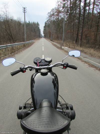

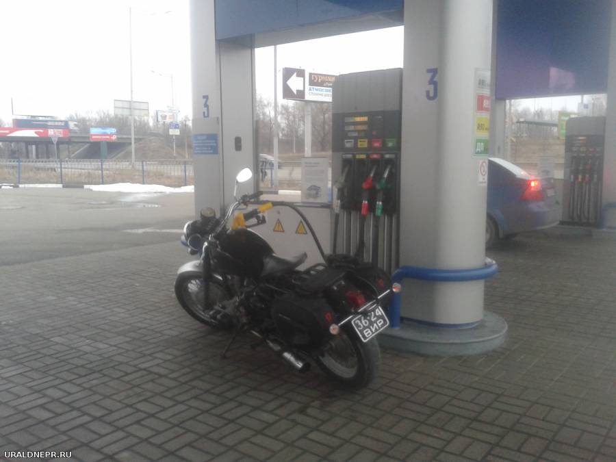

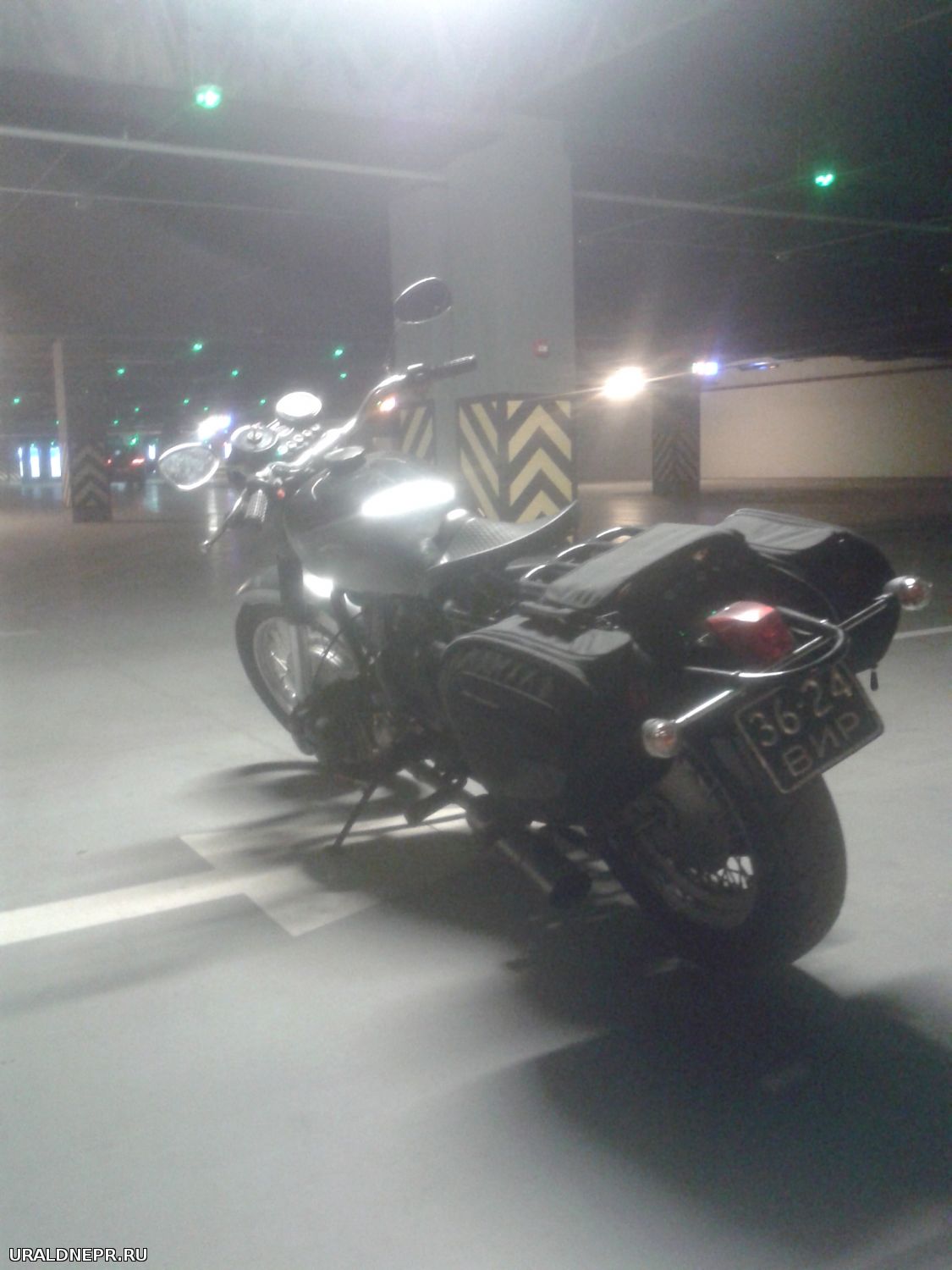

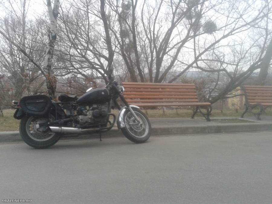

Потеплело немного +4, и я решил собрать Мт-шку.
Поставил акб, собрал сидушку, провел манипуляцию при выкл зажигании, подкачал карбы и дернул пару раз ножкой, повернул ключ, и мы завелись с первого раза
Прогрел мот и решил покататься.
Сотку он кочегарит легко, но вот 4 передачи мало.
Немного пофоткав и поотмораживав все что шевелится, я довольный поехал домой.
Добавлено (24.02.2015, 18:37)
Забыл написать, что до этого я снял сидушку и АКБ, что б зарядить, он был севший полностью...
Прикрепления: 1131045.jpg(92.9 Kb) · 8444449.jpg(118.5 Kb) · 9578313.jpg(190.2 Kb) · 5766515.jpg(102.3 Kb) · 6810209.jpg(97.6 Kb)

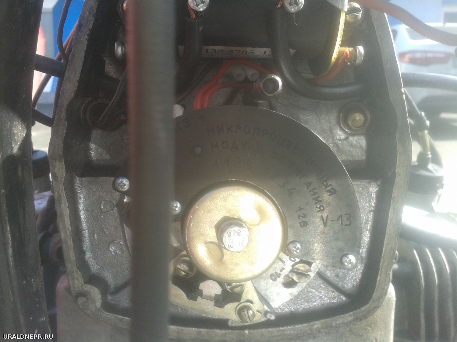

Вчера при заряженном АКБ не работал стартер, клацало что то в втягивающем и все...
Сегодня разобрал втягивающие почистил и поставил на место, стартер работает.
Не так хорошо как хотелось бы, заводится как старый волговский, но может я как то втулю туда редукторный, ато акб маленький, немного не хватает, но лучше чем ничего, вчера с непривычки глох на разворотах, пришлось дрыном дергать...а так есть стартер)

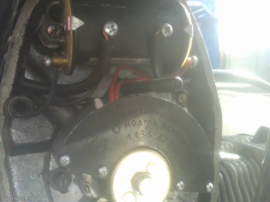

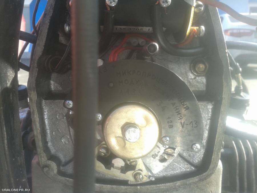

Еще проверил какое зажигание, по ходу безконтакт.

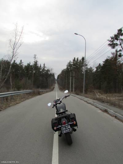

Небольшая поездочка сегодня)
Добавлено (25.02.2015, 18:29)
Поездочка на природу
Прикрепления: 4486741.jpg(295.9 Kb)

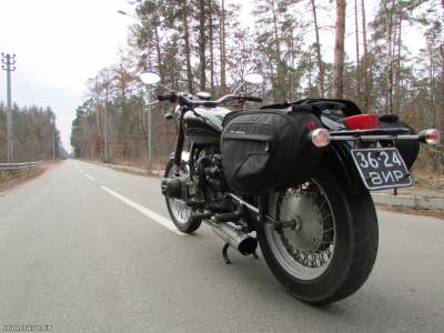

Пару фоток
Прикрепления: 2100691.jpg(295.9 Kb) · 4715832.jpg(221.9 Kb) · 0328097.jpg(304.7 Kb)

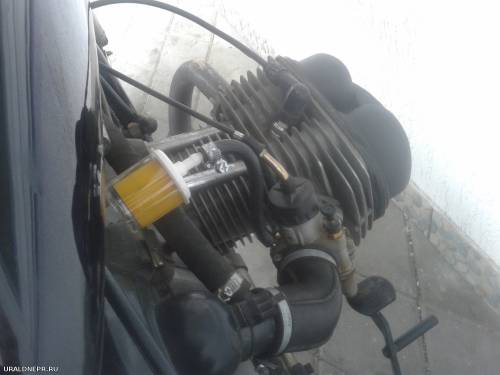

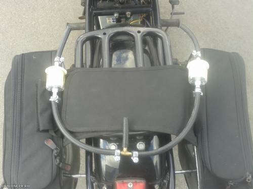

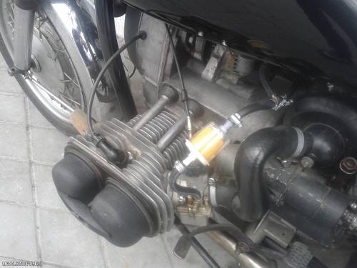

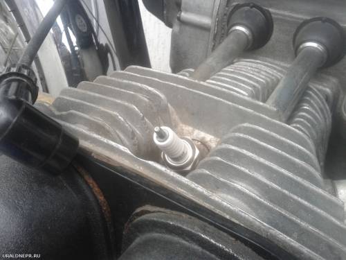

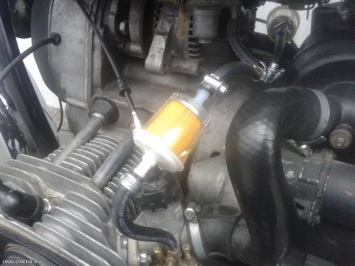

Поставил волговские свечи
Поменял шланжик с бака на карбы и внедрил фильтра...
Сразу в фильтрах увидел мусор с бака...надо было раньше такое сделать.
Прикрепления: 7033720.jpg(184.7 Kb) · 0224332.jpg(166.0 Kb) · 7205474.jpg(143.0 Kb)

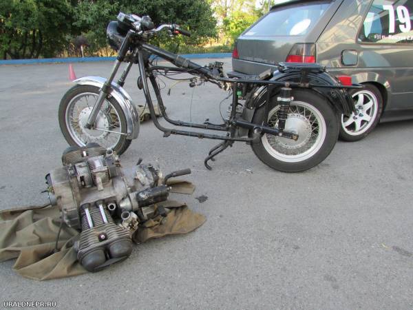

Все пучком, но на зиму буду скидывать пыхло и капиталить)

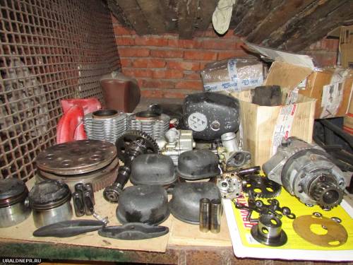

А тем временем мы проводим выходные дни так
Прикрепления: 4348253.jpg(213.7 Kb) · 4885010.jpg(305.1 Kb) · 9934598.jpg(335.1 Kb)

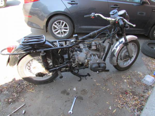

Славко Дата: Четверг, 30.07.2015, 00:39 | Сообщение # 74
Сообщений: 40
Киев
Стаж: нет
На сайте с 22.12.2014
Ну и сегодня день прошел так)
Прикрепления: 3612970.jpg(209.3 Kb) · 9403967.jpg(236.2 Kb) · 0107796.jpg(232.7 Kb)
Сообщение отредактировал Славко - Четверг, 30.07.2015, 00:42
Barovit Дата: Четверг, 30.07.2015, 08:55 | Сообщение # 75
Подполковник
Сообщений: 344
г. Долгопрудный
Стаж: c 2011 г.
На сайте с 08.07.2011
А что так? ;-) Поломка или откапиталить решил?
