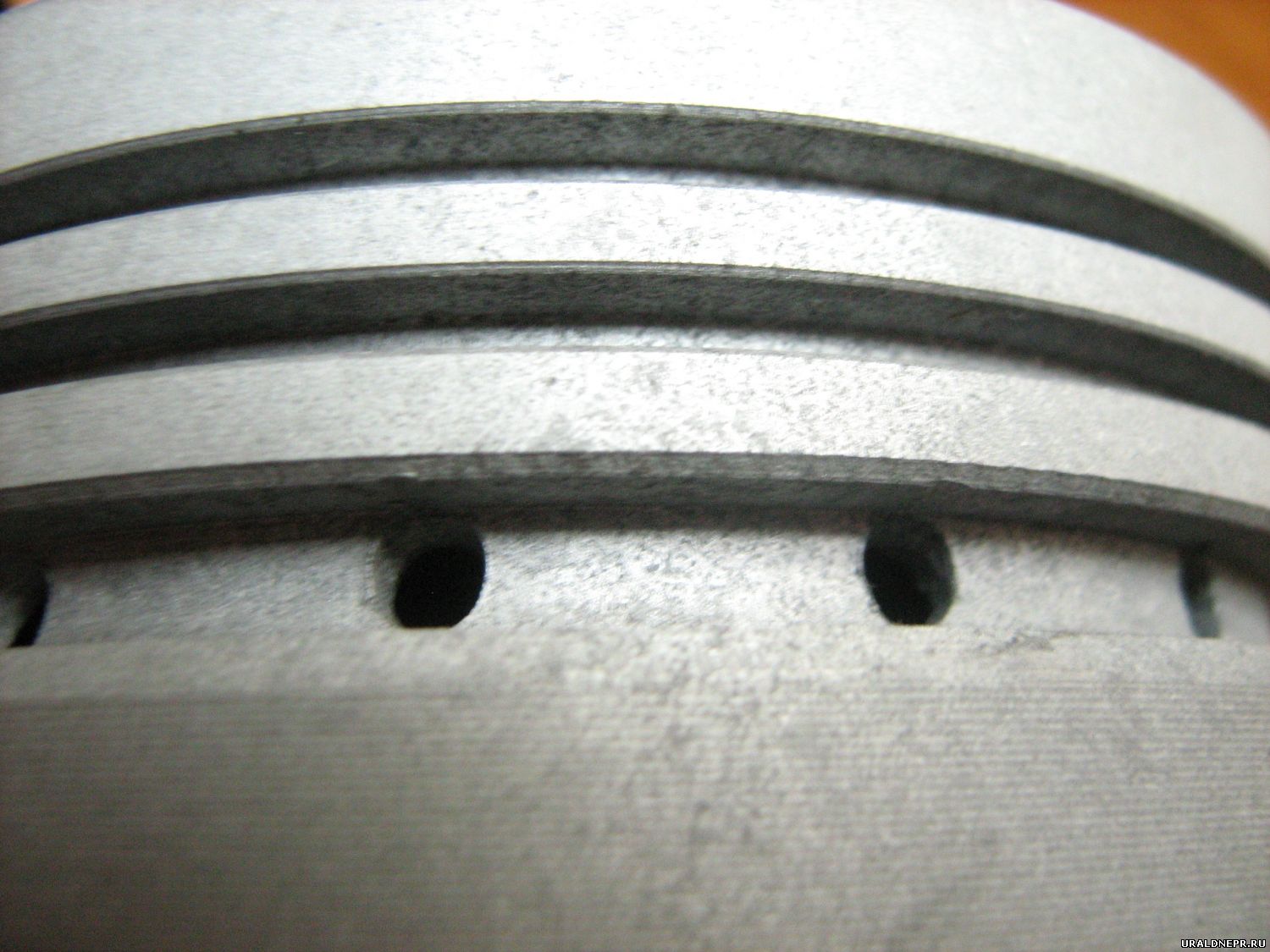

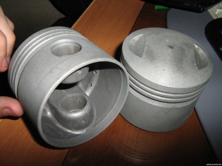

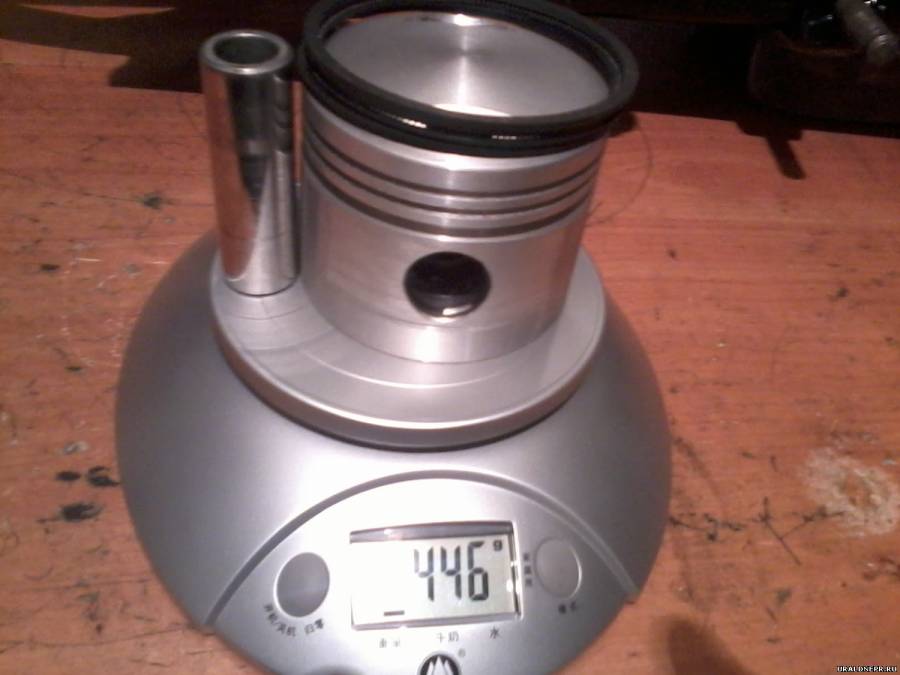

Max, какой был вес у поршней ?
У меня такой.
Если вес у тебя больше(P.S у меня вес с кольцами без пальца) , то тебе походу попала реально подделка, можешь на интернет магазин наехать.
Поршни должны быть Украинского производства.
Ещё на Росопте каким то чудным образом пропали сразу все поршня ковки всех размеров, мне кажется у них была сырая партия, или поршня эти они решили у других производителей взять.
У меня поршень бошльше а вес меньше ! как так ?
77,91-77,92 А
77,92-77,93 В
77,93-77,94 С
Получается у меня в сборе всё, весит 402 грама.
446 ! Поршень без всего 316 грамм !! это перебор, у меня с кольцами! 298 хотя група поршневая С.
У Пашка190 было так '' группа С, взвешивал по 274, кольца весят примерно 26 1+ 1- грамм, каждый и по 102 пальцы'' в общем с моими данными это сходится. если даже +2 -2 не страшно.
И получается что при меньшем размере мы получили поршень тяжелее родного в сборе, даже С размера !....
Мне кажется ты нарвался на подделку нагоняй на магазин.
Max, И да если ещё нетрудно можешь сфоткать поршни со всех сторон ? макро съёмкой канавки под кольца там где косяки, и желательно фото со стороны пальца внутрь поршня.
Просто у меня подобное чудо стоит мне как то нехорошо стало.
Блин что же раньше внимание на это не обратил .... можно было избежать подобного. facepalm

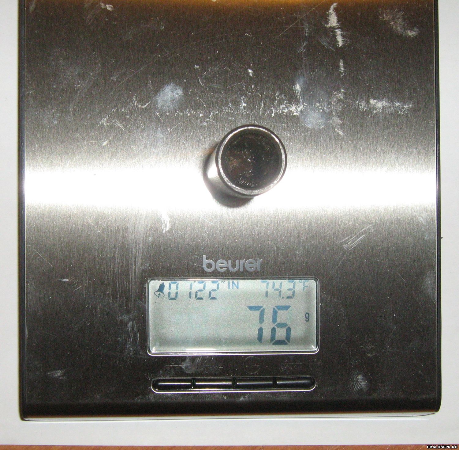

Ilya Дата: Понедельник, 05.05.2014, 18:18 | Сообщение # 214

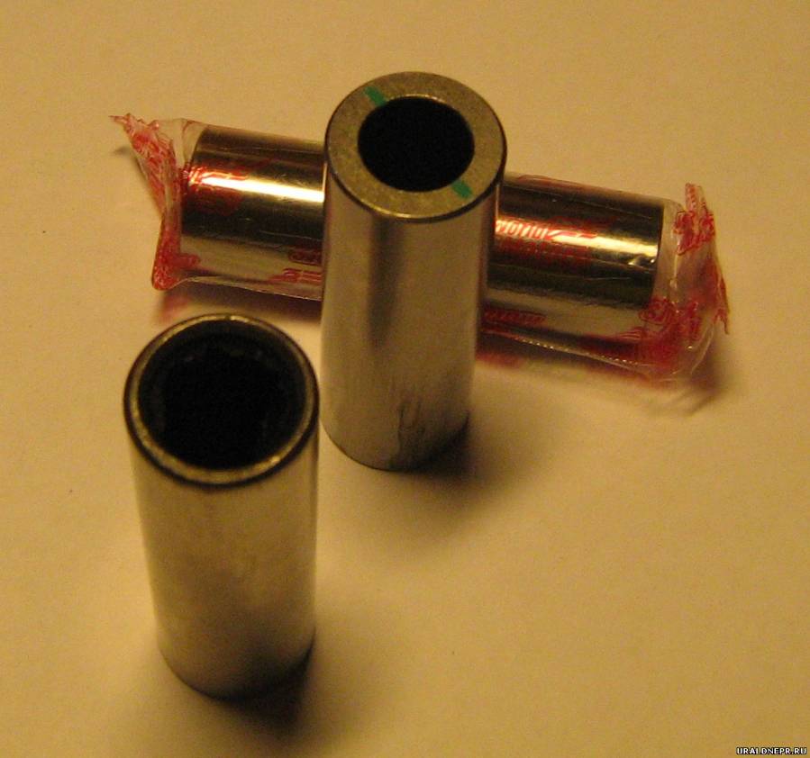

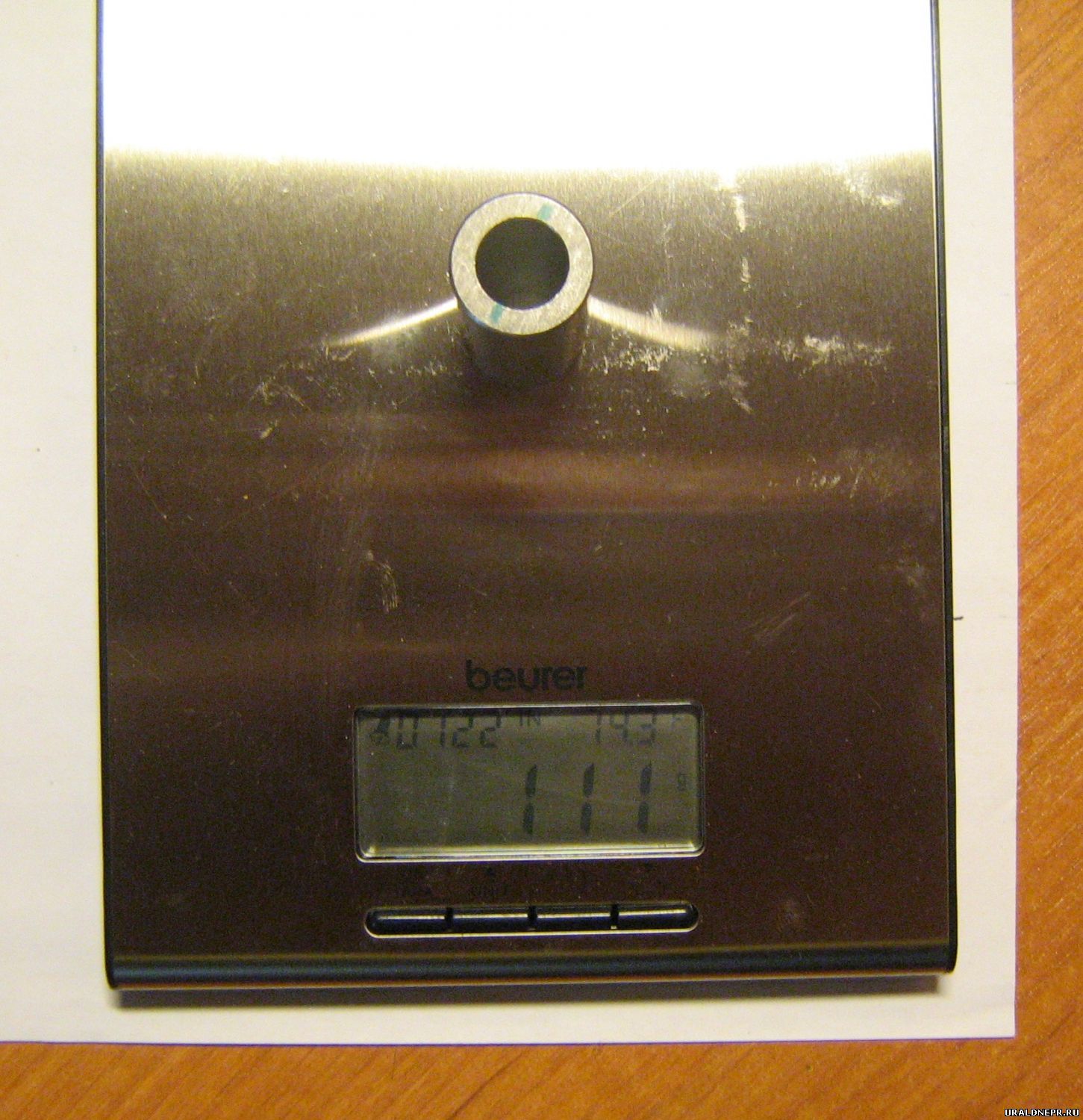

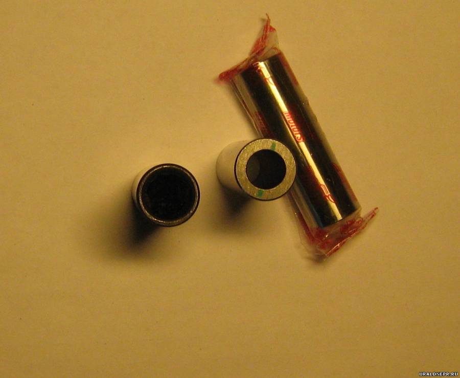

Раз тут зашла речь о пальцах и я тоже похвастаюсь...
Пришли мне новые пальчики. В упаковке, красивые,блестящие...
Порывшись в запасах нашел еще один времён СССР и сравнил...
Внутри пальца старого образца видны залежи консервационной смазки...
...А вот такая разница в весе...
Новый палец весит 111 грамм.
Вес старого - 76 грамм. И это вместе с консервой!
Итого: разница в весе 35 г !
Прикрепления: 8744972.jpg(323.1 Kb) · 0169098.jpg(253.4 Kb) · 6587307.jpg(216.2 Kb) · 3129347.jpg(284.2 Kb)
BOSS Дата: Понедельник, 05.05.2014, 21:11 | Сообщение # 215
Ilya, а не тонкий он слишом ли ?
Max, я слышал что китайцы тоже такие делают, похоже они в техушку стали пихать фигню.
Фотки очень бы даже пригодились, всётаки полюбому там видно различие, с нормальными.

Ilya Дата: Понедельник, 05.05.2014, 23:22 | Сообщение # 216
BOSS, Нет, не тонкий. Это просто он не фотогеничен.  smile
Толщина не вся видна. С торцов сняты фаски по наружнему и внутреннему диаметру, поэтому не очень хорошо видно.
Но это "Тот" палец, из очень старых закромов.
Добавлено (05.05.2014, 23:22)
Это я к тому, что многие ведут войну с лишним весом.
Шлифуют шатуны,обрезают поршня, а тут - бац, и палец весь вес обратно вернул!

77 грамм весят пальчики от М-72 или касика. Я на одном моторе компенсировал разницу в весе поршней.... 100 гр -советские имз

BOSS Дата: Вторник, 06.05.2014, 21:47 | Сообщение # 220
Цитата gen6050 ()
Двигатели на Форд-Фокус устанавливаются Duratec.
Да это точно, =) Дура biggrin у Отца форд вокус 2 рестайлинг с двиглом 1.8.

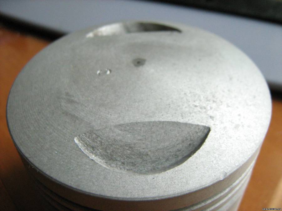

Max,  Копец внутренности всё показали !!! это же не ковка ! и на мои не похожи в обще! точно китай!
См какие у меня.
Думаю видно отличие, и да у меня нету этих рёбер внутри на днище, просто закруглено как сверху.
Прикрепления: 1242281.jpg(130.3 Kb) · 6032348.jpg(142.6 Kb) · 4909861.jpg(157.2 Kb)
