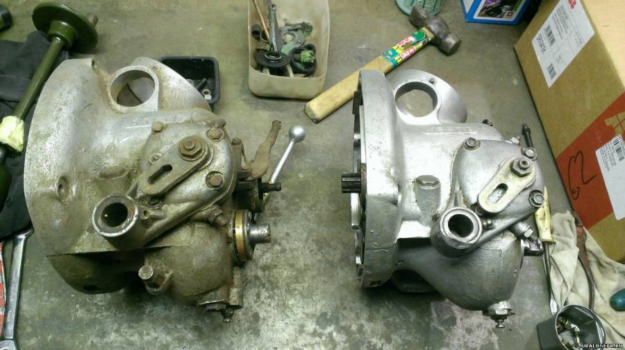

Хардкванон Дата: Четверг, 21.08.2014, 00:02 | Сообщение # 210
Добрался тут до установки КПП. В наличии у меня есть вторая, дали в придачу, на запчасти. Обратил внимание на то, что у нее снизу прилив, а на нем шпилька с зацепом,думаю,для какой-то пружины.Кто знает, для чего она? На другой КПП такой штуки нет.
(найди 10 отличий).
 Осмелюсь предположить, что эта пружина от заднего тормаза
izuver Дата: Понедельник, 25.08.2014, 20:22 | Сообщение # 212
Сообщений: 661
Репутация: 3
kemerovo
Стаж: 30
На сайте с 25.12.2013
пружина для подставки-  на современых цепляется за шпильку двигла

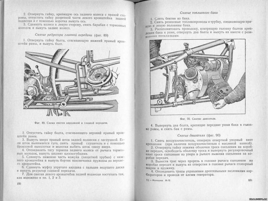

izuver Дата: Понедельник, 25.08.2014, 20:31 | Сообщение # 213
Сообщений: 661
Репутация: 3
kemerovo
Стаж: 30
Прикрепления: 2430205.jpg(289.9 Kb)
Хардкванон Дата: Суббота, 30.08.2014, 04:16 | Сообщение # 214
izuver
Да.Похоже на то, что для пружины подставки. Значит КПП слева старше?
Также обратил внимание на то, что на картинке в твоей книжке рычаг сцепления "смотрит" вниз. Первый раз такое вижу.
izuver Дата: Суббота, 30.08.2014, 19:53 | Сообщение # 215
Сообщений: 661
Репутация: 3
kemerovo
Стаж: 30
Он просто упал...Я 9ку в редуктор запихал...на р71 стояли , а на одиночку 10 ставил

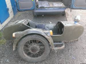

Хардкванон Дата: Пятница, 19.09.2014, 21:28 | Сообщение # 216
Достал для своего мотоцикла коляску.  Привез из путешествия. Состояние на 3+.
Прикрепления: 0364375.jpg(289.0 Kb) · 5114357.jpg(168.6 Kb)

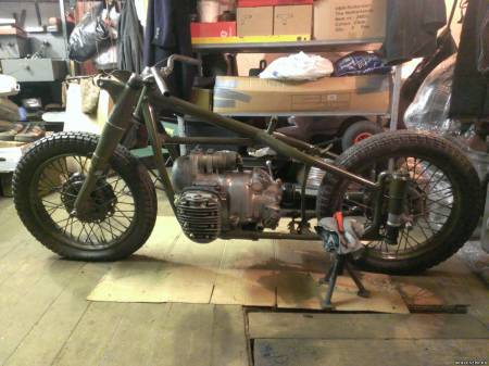

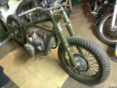

Хардкванон Дата: Воскресенье, 28.09.2014, 21:46 | Сообщение # 222
Мой будущий мотоцикл обрастает деталями. И тут как никогда пригодился мой подкат: Под телескопическую раму встает идеально!
Прикрепления: 7494513.jpg(186.5 Kb) · 8999660.jpg(188.5 Kb) · 3204542.jpg(187.7 Kb)
AiN Дата: Воскресенье, 28.09.2014, 23:28 | Сообщение # 223
Сержант
Сообщений: 61
Тюменская
Тюмень
Стаж: c 2013
На сайте с 04.05.2013
Загляденье thumb
Хардкванон Дата: Понедельник, 29.09.2014, 00:00 | Сообщение # 224
AiN, Спасибо.
Я тоже на него заглядываюсь. up
Ilya Дата: Понедельник, 29.09.2014, 01:10 | Сообщение # 225
Хардкванон, я чего-то упустил...? А где кусок крыла заднего?
