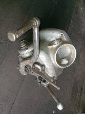

Хардкванон Дата: Пятница, 22.11.2013, 22:59 | Сообщение # 152
rusik,  Спасибо, сохранил информацию себе тоже.
У меня вопрос: А этот сальник Вал Пускового механизма 53х19х8 вроде должен быть воротниковый? Для этой коробки,я имею ввиду.
Прикрепления: 7605121.jpg(171.8 Kb)
rusik Дата: Пятница, 22.11.2013, 23:38 | Сообщение # 153
Сообщений: 179
Тверская
Тверь
На сайте с 25.01.2011
Хардкванон,  да, именно воротниковый, у меня их 2 в более менее живом состоянии, найти сейчас такой наверное не реально sad читал что многие протацивают посадочное под сальник от урала
Хардкванон Дата: Суббота, 23.11.2013, 11:17 | Сообщение # 154
Да, уже слышал об этой проблеме. Поэтому до весны пока не спешу со сборкой.

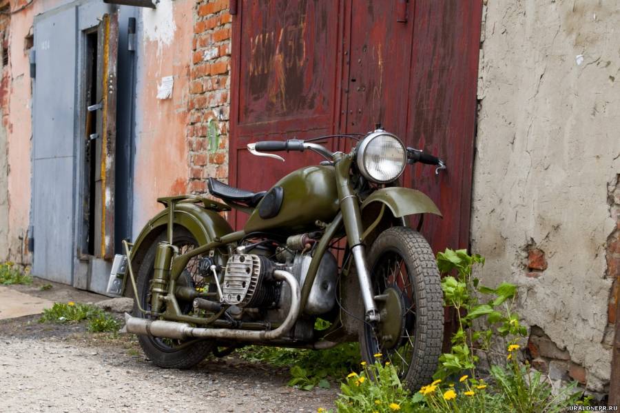

Так я и говорю-реконструкция продолжается-найдены оригинальный бак ,крыло с лопатой , оптика и рама . Я свой раза 4 разбирал и 3 раза красил
Прикрепления: 1794264.jpg(405.9 Kb) · 2553257.jpg(145.1 Kb)
izuver Дата: Вторник, 31.12.2013, 12:49 | Сообщение # 175
Сообщений: 661
Репутация: 3
kemerovo
Стаж: 30
На сайте с 25.12.2013
и всё равно не то получилось
