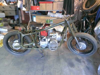

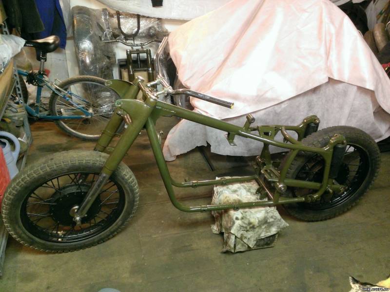

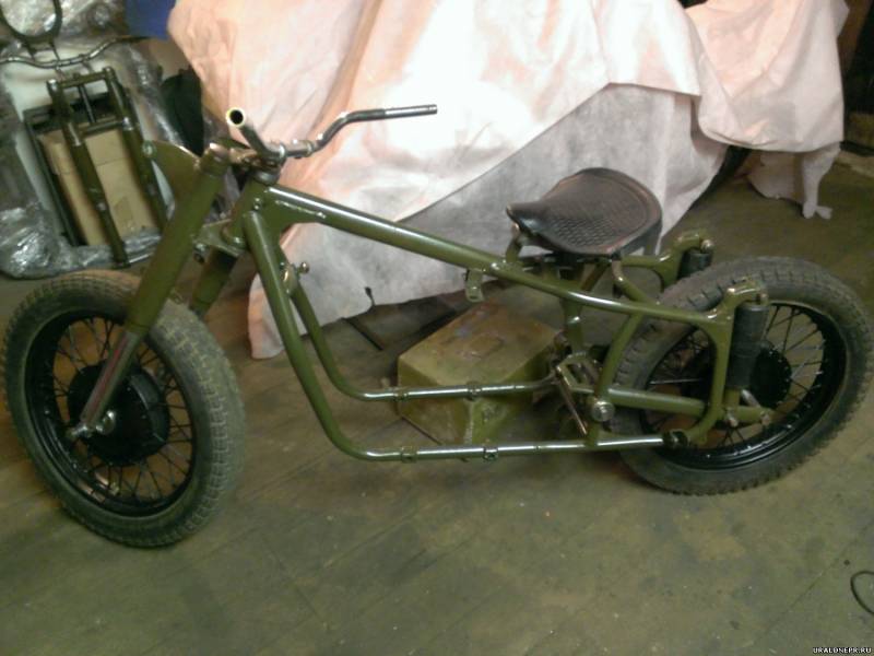

Пока суть да дело, а точнее сказать, решил отложить м72 до весны, до тепла.
Из остатков донора решил собрать агрегат, чтобы детали не валялись по углам гаража.Вот,что вырисовывается.
Двигатель , КПП, бак, крыло переднее есть. Остальное буду собирать по мере возможности. Проводки, фары,тросов, ручек нет.
Может сразу перевести на 12 В?
Прикрепления: 9060884.jpg(202.5 Kb) · 8036014.jpg(137.2 Kb)
BOSS Дата: Четверг, 24.10.2013, 18:59 | Сообщение # 128
Будет очень даже хорошо. на 6 вольт нечего толкового нету. и слабый он сколько там ват 56-60 ...
pro1985 Дата: Четверг, 24.10.2013, 21:34 | Сообщение # 129
Сообщений: 30
Ресублика Башкортостан
Уфа
На сайте с 05.01.2013
Хардкванон, а чем раму колеса красил?
Хардкванон Дата: Четверг, 24.10.2013, 21:37 | Сообщение # 130
Да собственно ничем. Баллончиком. Большего этот набор железа не стоит.

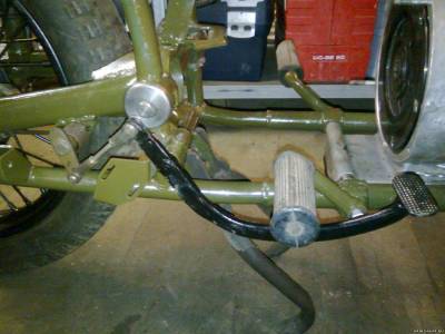

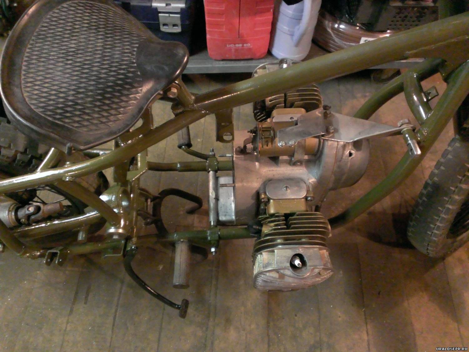

Хардкванон Дата: Пятница, 25.10.2013, 21:28 | Сообщение # 133
Установил двигатель. По осям пришлось вставлять шайбы по 1 см с каждой стороны двигателя.
Прикрепления: 8546823.jpg(194.0 Kb) · 4970727.jpg(176.8 Kb) · 7094304.jpg(168.1 Kb)

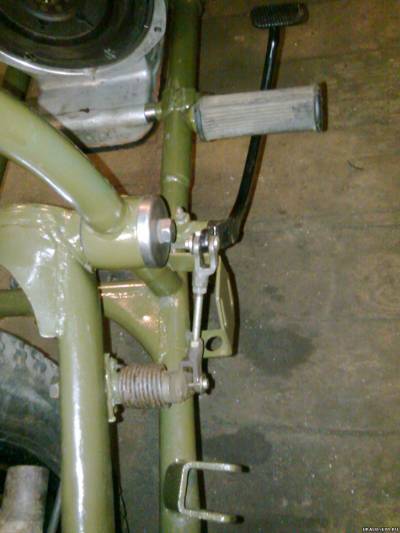

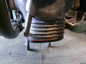

Хардкванон Дата: Воскресенье, 27.10.2013, 21:04 | Сообщение # 137
Тормоз заднего колеса. Так как это мой первый Урал - вопрос: " Ход педали тормоза, действительно, такой большой?" Или у меня размер ноги слишком большой? Нажимая на педаль, приходится полностью утапливать педаль, пятка ботинка при этом задевает сам рычаг.
Инструкции не дают подробного ответа.
Если кому не "ВЛОМ" , покажите у кого есть как должен выглядеть этот узел.
Прикрепления: 4363655.jpg(177.7 Kb) · 3747311.jpg(152.1 Kb)
Samodel Дата: Воскресенье, 27.10.2013, 23:14 | Сообщение # 138
Сообщений: 1594
Награды: 4
Репутация: 106
Тверь
Стаж: 16 лет (официально)
На сайте с 01.05.2010
Хардкванон, у меня рама и, соответсвенно, педаль тормоза от М-63, там немного по другому, но суть одна - узел пришлось подгонять под себя, т.к. либо педаль слишком низко, либо подножка слишком высоко и не совпадает с левой, что не очень удобно. Вообщем, немного изменял угол самой лапки. А ход там действительно приличный.
Хардкванон Дата: Воскресенье, 27.10.2013, 23:25 | Сообщение # 139
Попробую. Но сначала, поставлю КПП, потому что подножки придется подгонять и под лапку переключения передач в том числе. Ведь нельзя же подножки закреплять на разной высоте.....
Samodel Дата: Понедельник, 28.10.2013, 11:04 | Сообщение # 140
Сообщений: 1594
Награды: 4
Репутация: 106
Тверь
Вот и я о том же... Но на заводе, видимо, так не считали. biggrin

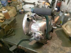

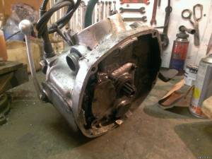

Хардкванон Дата: Среда, 30.10.2013, 18:29 | Сообщение # 141

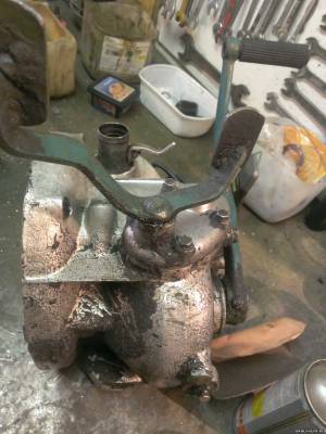

Коробку к этому двигателю буду ставить эту:
Если я не ошибаюсь-это Ураловская?
Прикрепления: 8949463.jpg(182.8 Kb) · 2804012.jpg(182.9 Kb) · 7293909.jpg(202.4 Kb)
uralm67365 Дата: Четверг, 31.10.2013, 12:07 | Сообщение # 142
Хардкванон, Она, родимая smile
pavel22ru Дата: Четверг, 31.10.2013, 12:22 | Сообщение # 143
Сообщений: 565
Алтайский край
Барнаул
На сайте с 14.05.2012
да,скорее всего от м61 или м62,рычаг такой себе найти не могу(
Artf Дата: Четверг, 31.10.2013, 15:32 | Сообщение # 144
Майор
Сообщений: 247
Репутация: 2
Орел
Стаж: 17 лет
На сайте с 10.08.2011
Хардкванон
Первое, то что на фото у Уралу не имеет никаго отношения. Рама Днепр. Начиная от МТ 10.
Второе, что бы тормозить нормально, а не вставая всем весом на педали, выжимая ее до земли, нужно с помощью регулировки всех тяг и развода колодок, добиться минимального усилия на педаль, в сочетании с эффективным торможением. Но это почти фантастика. Обычно, в начале хода его(торможения) нет, потом на юз. Гидравлика рулит в этом плане.
 pavel22ru
Цитата pavel22ru ()
да,скорее всего от м61 или м62.
Не совсем так. На М61/62 устанавливалась КПП с внешней кулисой. Эта КПП устанавливалась на мотоциклы ИМЗ и КМЗ, моделей М63/М66 и К750М/МТ8(К650) соответственно.

Хардкванон Дата: Четверг, 31.10.2013, 22:41 | Сообщение # 145
Artf
С возвращением, и спасибо за полезный отзыв!
По документам к750.
С задним тормозом я так и понял придется повозиться уже, чуть ли не на ходу.Думаю,доведу до ума.

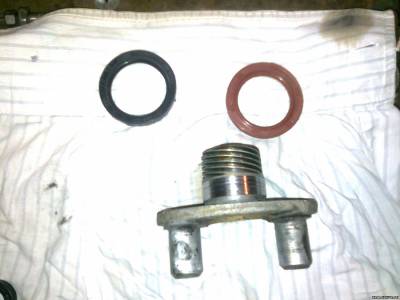

Теперь с коробкой: Есть ли варианты поставить альтернативный сальник на кик-стартер.Потому что,то,что там сейчас стоит в продаже не существует.А течет там постоянно... Остальные сальники заменю в ближайшее время.
Artf Дата: Четверг, 31.10.2013, 23:30 | Сообщение # 146
Майор
Сообщений: 247
Репутация: 2
Орел
Стаж: 17 лет
Хардкванон
По документам к750.
Не поверишь, но позавчера купил еще одного К750 1959 года выпуска, близнецы с моим smile разница день или два, сегодня стал по документам К750М 1964 г.в.
Глаза боятся, руки делают.
Есть, но нужен токарь и фрезеровщик, подбираешь сальник по внутреннему диаметру(по валу кика), сфрезеровывешь старое посадочное место, вытачивается план-шайба для новый, сверлишь четыре дырки в курпусе КПП и планшайбе(на координатке желательно) , режешь резьбу и притягиваешь, той шайбой, что держит воротниковый. Более подробно уже не вспомню, давно это  было, т.к. у меня такой проблемы нет, запасся воротниковыми сальниками на долго.
Сообщение отредактировал Artf - Четверг, 31.10.2013, 23:31
Хардкванон Дата: Четверг, 31.10.2013, 23:57 | Сообщение # 147
Это как? С помощью клейм? wink
..с этим делом у нас проблемы....
Знакомый один не может на своей Вольве найти проблему: почему она у него глохнет после прогрева, (нужен грамотный диагност-электрик). Пока косорукие сервисмэны что только не посоветовали ему поменять , за его счет конечно,а проблему не нашли! А ты говоришь, фрезеровщик....Тут , одни юристы и манагеры остались.
Короче,говоря, буду сальник искать-зима длинная у нас.

Хардкванон Дата: Пятница, 22.11.2013, 20:56 | Сообщение # 150
Продолжаю работу с КПП. Подобрал сальник под вторичный вал под вилку. Идеально подходит сальник полуоси от Волги ГАЗ 31029. Цена 20 руб.На фото справа,тот,который коричневый.
Прикрепления: 1469040.jpg(110.6 Kb)
