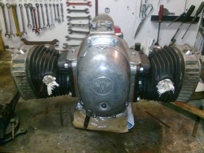

Хардкванон Дата: Среда, 18.09.2013, 00:42 | Сообщение # 103
Цитата (Artf)
Этим и объясняется днепроколеса, у родных колес меньше диаметр ступицы
Значит, с этим редуктором я могу поставить только Днепроколеса и "Ромашки" только? А под "родные "блины" свой редуктор?
Цитата (Artf)
Как минимум подшипники под замену.
Это точно, даже на ощупь у подшипника радиальный люфт 1-1,5 мм. Работу с редуктором оставлю напоследок. А пока собрал второй двигатель.
Прикрепления: 8237106.jpg(176.8 Kb)

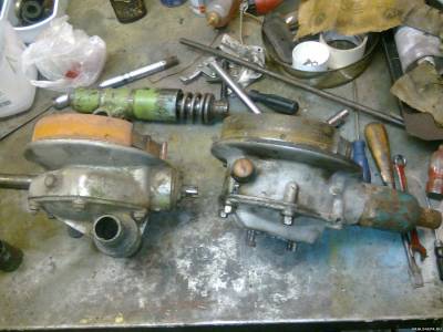

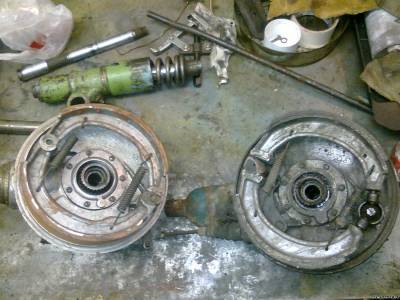

Хардкванон Дата: Суббота, 28.09.2013, 21:22 | Сообщение # 112
Цитата (Ivashka83)
не протачиваются под размер барабан
Это как делается?
Вот у меня 2 редуктора. Внешний диаметр по колодкам одинаков. 25 см. Сами колодки невзаимозаменяемы.

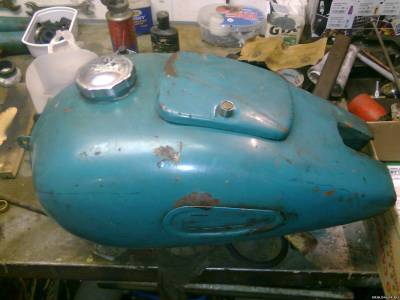

Хардкванон Дата: Суббота, 28.09.2013, 22:36 | Сообщение # 113
Artf
Цитата (Artf)
"ромашки" встанут без переделок.

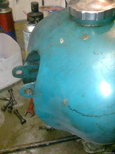

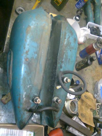

Я уже ,наверное,достал тебя со своими тупыми вопросами, но уж очень  хочется восстановить ветерана. А твое компетентное мнение очень важно. Что скажешь насчет этого бака? Краска неродная , и под краской сохранилась наклейка "Урал".
Прикрепления: 2438347.jpg(151.4 Kb) · 2176376.jpg(129.5 Kb) · 9678343.jpg(154.2 Kb)
Бак от М62, раннего М63. На нигрипсах должны быть элептические круги. На сколько знаю, ты не реставрируешь, а восстанавливаешь мот, то можешь ставить его, заменив нигрипсы на касовские. А еще лучше, найди бак от к750.
Конечно, один редуктор свечной, а другой днепр. Поэтому и разные.

Хардкванон Дата: Воскресенье, 29.09.2013, 21:25 | Сообщение # 118
Да.Именно так. Подбирать по году выпуска каждую детальку нет возможности. Поэтому, буду ставить на ход именно этот , случайно попавший мне в руки, экземпляр. С минимальными переделками, с наиболее возможной достоверностью модели. Нигрипсы от бака есть,они на вид такие же как у к750, лежат отдельно.
Artf Дата: Понедельник, 30.09.2013, 00:08 | Сообщение # 119
Майор
Сообщений: 247
Репутация: 2
Орел
Стаж: 17 лет
На сайте с 10.08.2011
Нигрипсы К750 имеют полоски вместо кругов ИМЗ. А у бака 72 вообще другие, даже по форме.

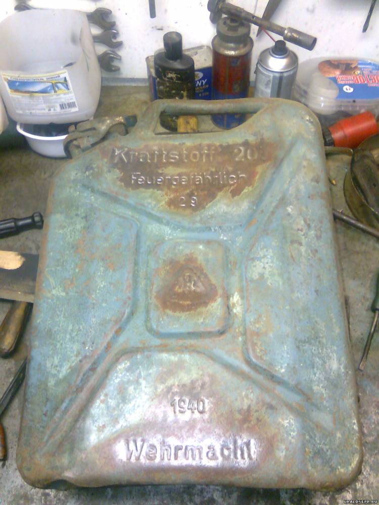

Пока рама в пескоструйке, вытащил на свет белый канистру (шла впридачу к моей первой машине). В качестве аксессуара к мотоциклу в самый раз будет!

А вот это интересный девайс. Завидую белой завистью wink smile

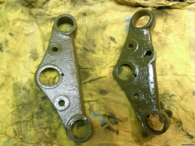

Хардкванон Дата: Суббота, 12.10.2013, 19:46 | Сообщение # 122
Artf,

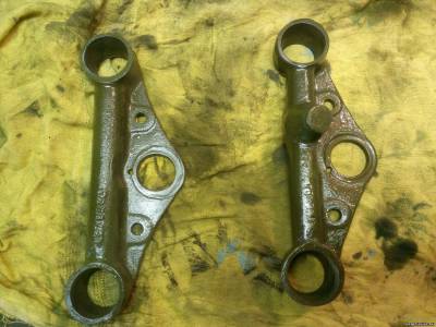

Как по-твоему , какая траверса "древнее"? Не могу решить , какую ставить.
Прикрепления: 2792699.jpg(329.3 Kb) · 5731070.jpg(344.7 Kb)
Сообщение отредактировал Хардкванон - Суббота, 12.10.2013, 19:48
Artf Дата: Понедельник, 14.10.2013, 21:21 | Сообщение # 123
Майор
Сообщений: 247
Репутация: 2
Орел
Стаж: 17 лет
Которая справа, но на твой правильнее ставить левую.
Хардкванон Дата: Вторник, 15.10.2013, 11:28 | Сообщение # 124
Цитата (Artf)
ставить левую.
Она изначально и стояла. Хотя , первоисточник сомнителен,т.к. мотоцикл сборный.
Artf Дата: Вторник, 15.10.2013, 12:00 | Сообщение # 125
Майор
Сообщений: 247
Репутация: 2
Орел
Стаж: 17 лет
Сомневаться тут нечего. Траверса была родная.
