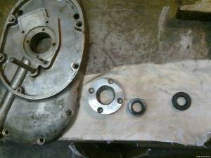

Передний сальник. После того,как отчаялся найти родной сальник, в обычном автомагазине купил сальник от КПП ВАз-2108 на штоке выбора передач.Цена 15 руб. Подошел один в один. Даже маркировка  размеров совпадает на обоих сальниках.
Запрессовал с помощью головки на 22 и тисков.
На фото слева старый сальник, справа новый (от "зубила").

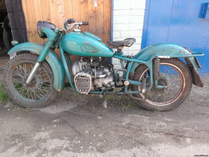

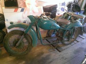

Пока суть,да дело, появился у меня как-бы "донор" для дальнейших упражнений. На фото он,вот пытаюсь определить что это по-точнее.Даже темку создал. В разобранном виде пока,буду думать,что с ним делать.
Прикрепления: 4562489.jpg(191.9 Kb) · 8165441.jpg(199.4 Kb)

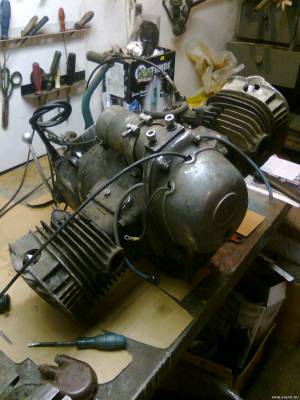

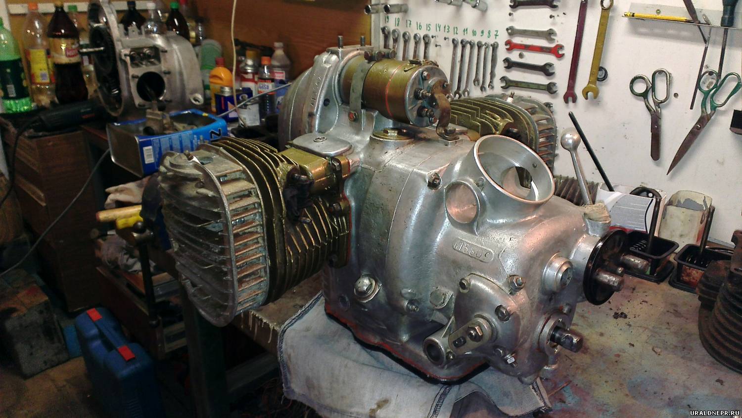

Хардкванон Дата: Четверг, 22.08.2013, 01:33 | Сообщение # 80

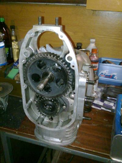

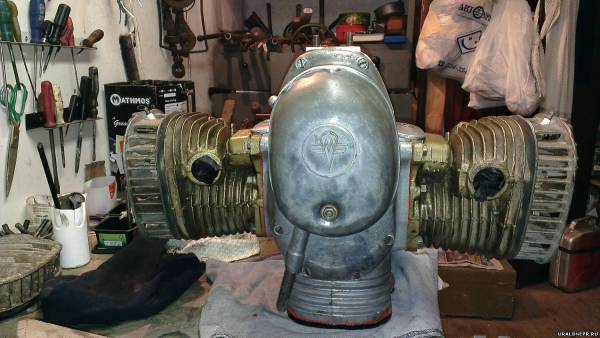

Постепенно подсобрал двигатель.Посадил крышку на паронитовую прокладку(пришлось сделать самому, в наборе проглядел,а ее не оказалось) и красный герметик, тот самый,что пахнет уксусом.
Прикрепления: 6381216.jpg(187.1 Kb)

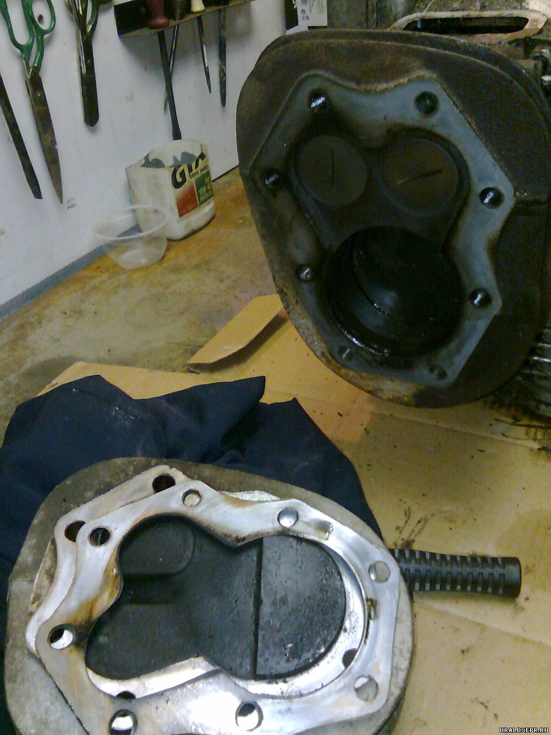

Хардкванон Дата: Понедельник, 26.08.2013, 01:29 | Сообщение # 81

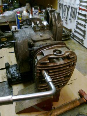

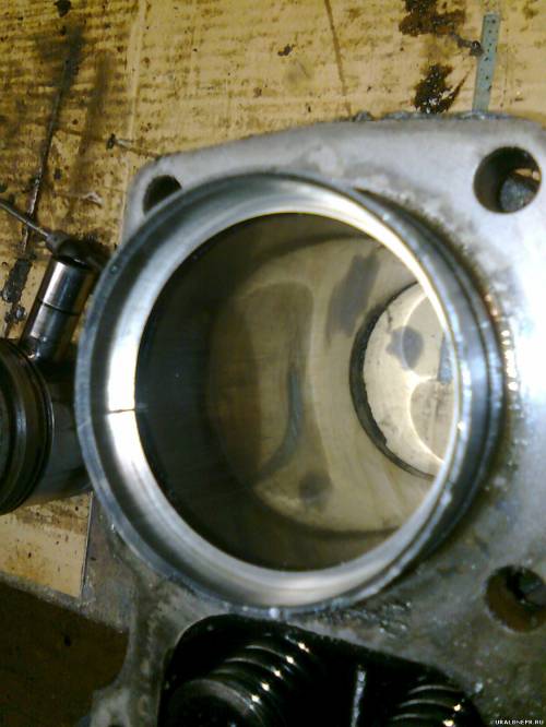

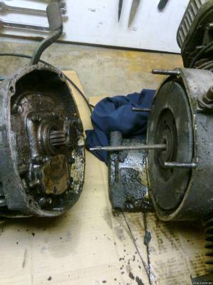

Решил посмотреть второй двигатель к-750.
 Открываю. Скажите мне: у всех двигателей внутри все в масле? Очень важно мне определить,откуда льет: из под маховика или с коробки?
Снимаю головы. Вижу: все в масле опять!!! И в коксе!
Прикрепления: 4085316.jpg(185.1 Kb) · 7544977.jpg(181.2 Kb) · 1139987.jpg(205.8 Kb) · 4528221.jpg(160.5 Kb) · 4090895.jpg(165.9 Kb)

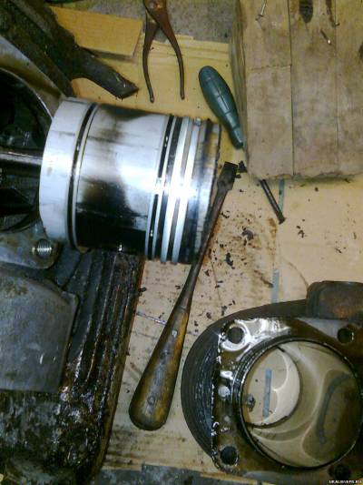

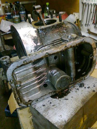

Хардкванон Дата: Понедельник, 26.08.2013, 01:37 | Сообщение # 82
Смотрю поршни. Еще послужат-видал и хуже.
И проверяю кольца. Даже не стану щупом мерять-и так вижу , что зазор больше 1 мм. Менять.

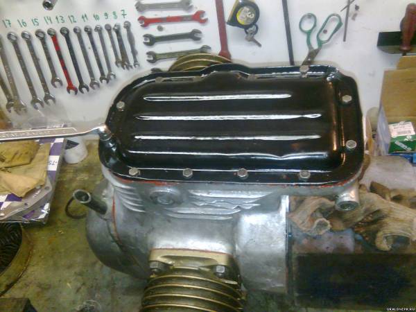

Ну и вдогонку снял крышку поддона ( все болтики открутились "от руки").
Чистенький, внутри. Шатуны не болтаются. Стуков нет.
Прикрепления: 4309292.jpg(204.8 Kb) · 6202019.jpg(159.3 Kb) · 3230072.jpg(222.0 Kb)

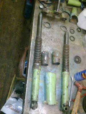

Хардкванон Дата: Четверг, 05.09.2013, 22:54 | Сообщение # 83
Двигатель готов.Затыкаю отверстия тряпками и убираю пока под стол.

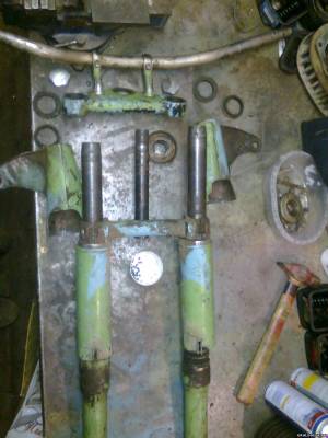

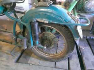

Продолжаю разбирать дальше.На очереди передняя вилка: снялась и разобралась легко, единственно, что пока не удалось разобрать-амортизаторы,нужен длинный тонкий торцевой ключ на 13. Вытекло по 20-30 мл черной жижи (маслом это не назову) из каждого пера.
Состояние соответствует возрасту.Как разберу амортизаторы,начну подбирать сальники.Кожухи с креплениями для крыла с трещинами-надо проварить. А перед этим содрать 5 или 6 слоев краски.
Прикрепления: 7315930.jpg(169.0 Kb) · 4115205.jpg(166.4 Kb) · 3962242.jpg(167.4 Kb)

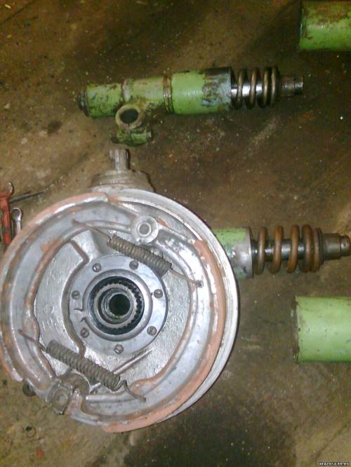

Хардкванон Дата: Четверг, 05.09.2013, 22:59 | Сообщение # 84

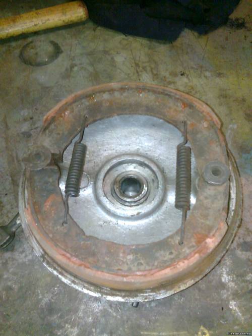

А вот еще механизм переднего тормоза. Обратите внимание на колодки: они полностью самодельные. Полностью изготовлены кустарным способом. Причем не просто наклепаны накладки, а и сами колодки вырезаны и сварены из 3-мм стали. Видимо, у предыдущего хозяина совсем было туго с выходом на дефицит в советские времена. Что интересно, до разборки тормоз неплохо схватывал.
Прикрепления: 0094619.jpg(156.2 Kb)
Этот донор, сборная СССР: рама, двиг, КПП- К750М, переднее крыло, кожухи вилки, бак(возможно)- М62(ранний М63), заднее крыло, колеса, вилка-начиная от М66 и т.д.

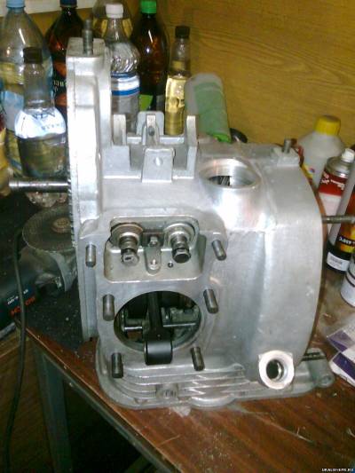

Двигатель.

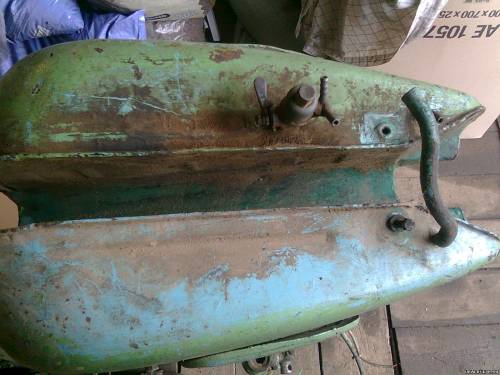

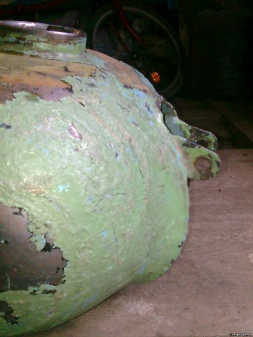

Хардкванон Дата: Вторник, 10.09.2013, 22:48 | Сообщение # 89
Бак. Попозже сделаю фото с "ушами".
$IMAGE2$
Прикрепления: 3074814.jpg(220.9 Kb)
Сообщение отредактировал Хардкванон - Вторник, 10.09.2013, 22:50
Artf Дата: Среда, 11.09.2013, 00:15 | Сообщение # 90
Майор
Сообщений: 247
Репутация: 2
Орел
Стаж: 17 лет
На сайте с 10.08.2011
Редуктор с другой стороны сделай фото. Ищи на деталях клейма завода изготовителя, ИМЗ или КМЗ. Бак не М72, судя по нигрипсам и отсутствию нижнего крепления. По ушам скажу, киевский или ирбит. А б/кран родной.

Цитата (Хардкванон)
Колеса неродные
Не факт.

Вид спереди делай. То что головы и крышка ГРМ К750М и так понятно, мне интересен блок.
Номера на раме и движке сходятся с шильдой? Сделай фото номера двигла. № рамы похоже не перебивался.

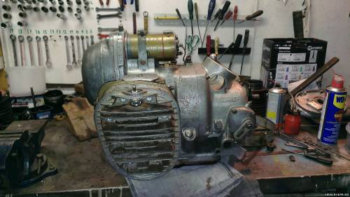

Хардкванон Дата: Воскресенье, 15.09.2013, 23:11 | Сообщение # 91
Artf
Вот, какие пока сделал фотки.

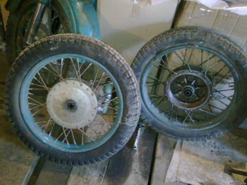

Колеса,
Петли бака, передние.
Блок двигателя. Спереди и сбоку. Номер плохо на фото видно, но с доками совпадает. И с шильдиком.
Прикрепления: 9461933.jpg(173.8 Kb) · 1230338.jpg(137.6 Kb) · 2030340.jpg(179.2 Kb) · 7760112.jpg(175.6 Kb)
Artf Дата: Понедельник, 16.09.2013, 10:38 | Сообщение # 92
Майор
Сообщений: 247
Репутация: 2
Орел
Стаж: 17 лет
№ перебит. Блок К750М, о чем говорят оребрение и ложемент генератора. Их выпускать начали только в 64г.
Бак, кстати, родной.

Что думаешь насчет колес? Днепр?

Колеса-ракурс плохой. Если ступица выпуклая, то днепрячьи. М72Н/К750 имели плоскую ступицу.

Колеса,наверное,выпуклые имееются ввиду такие ступицы? (Фото не мое).
Прикрепления: 8508330.jpg(58.8 Kb)

Если у тебя такие, то не родные. Правильные можешь посмотреть в моей теме "Косой".

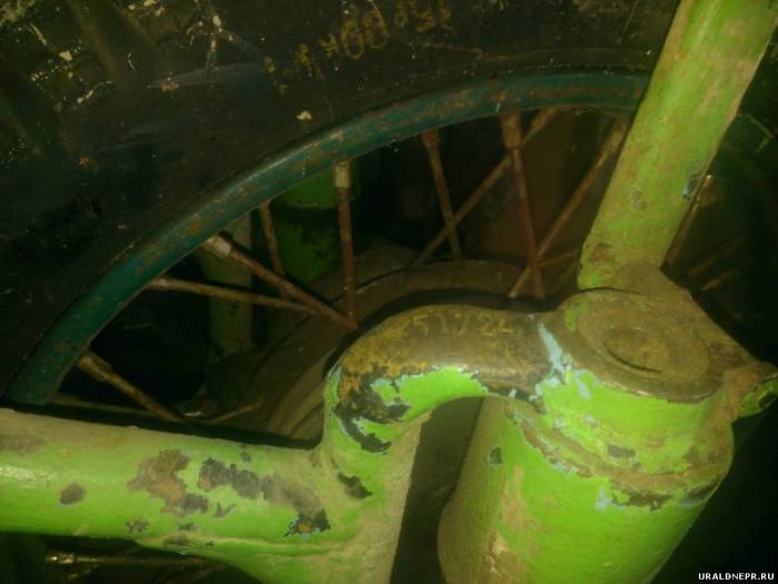

Хардкванон Дата: Вторник, 17.09.2013, 11:37 | Сообщение # 97
Artf
нашел тему твою.Посмотрел.Здоровоо!
А насчет колес так и не определился.Видимо,вживую надо смотреть.У меня они еще к тому же под слоем серебрянки.И  еще настораживает то,что цвет ободов какой-то изумрудный.А такого цвета на раме моей нет ни на одном из 6-ти слоев.
Artf Дата: Вторник, 17.09.2013, 12:06 | Сообщение # 98
Майор
Сообщений: 247
Репутация: 2
Орел
Стаж: 17 лет
Все же колеса имеют выпуклость, нет тавотниц, днепр.

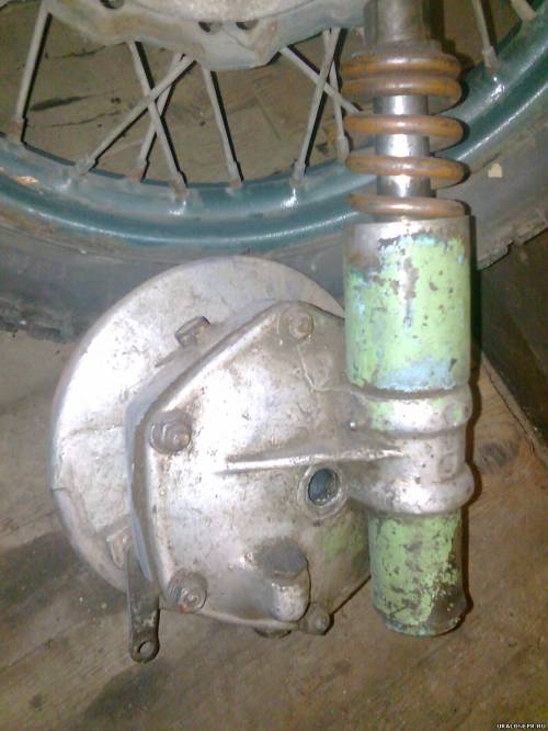

Что скажешь насчет редуктора?
Прикрепления: 6927983.jpg(160.9 Kb)
Artf Дата: Вторник, 17.09.2013, 17:09 | Сообщение # 100
Майор
Сообщений: 247
Репутация: 2
Орел
Стаж: 17 лет
Редуктор М62, на короткой свече, как крышка, так и корпус, причем вверху вколхожена пробка, видимо для более удобной заливки масла.
