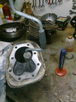

Цитата (uralm67365)
Ну почему. Должен быть кусок патрубка, надевается на карб и на стальной патрубок, фиксируется хомутами. Хотя мне с телефона плохо видно.
ну так и есть. Широкое (3 см) резиновое кольцо соединяет стальной патрубок и карбюратор. Сверху все это стягивается убогим хомутом,одним.
Выше , в теме , говорили,что карбюраторы не родные.Может поэтому? Стальные патрубки подгоняли по месту. Как узнать как должно быть в оригинале?
Прикрепления: 0063675.jpg(134Kb)

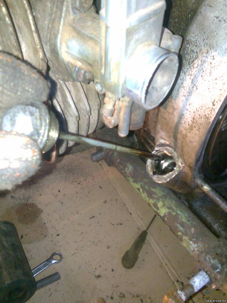

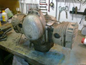

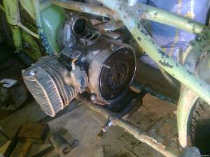

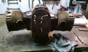

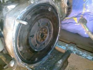

Так выглядит двигатель со снятой коробкой. Внешне никаких разрушений не наблюдаю.
Прикрепления: 2141553.jpg(182Kb) · 2123831.jpg(176Kb)

RomanGennadi4 Дата: Четверг, 25.04.2013, 16:56 | Сообщение # 54
Сообщений: 623
Хабаровский край
поселок Хор
На сайте с 28.10.2011
Хардкванон, вроде все ок, вот только слишком грязно под коробкой.
Добавлено (25.04.2013, 16:56)
а эт сигнал дальше движку "оперировать", так сказать апоневроз менять надо везде. Эт я про сальники и прокладки.

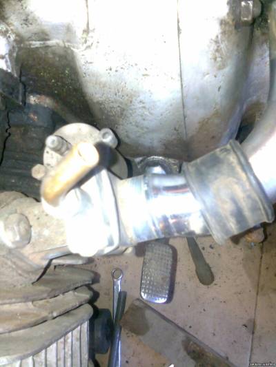

RomanGennadi4 Это даже не грязь...- камень! Тряпкой не стирается,а сколупывается отверткой. Шутка ли - 20 лет без движения.
А вот, что в картере,так это по консистенции и цвету напоминает мазут.В выходные,сниму двигатель-посмотрю ЦПГ. Будет вердикт,что делать дальше с этим ветераном.
Добавлено (25.04.2013, 17:01)
Конечно,сальники уже,наверное,как пластик. Кстати вытекло около литра "масла".
Прикрепления: 9921122.jpg(151Kb)

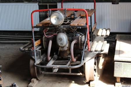

Пока суть да дело, с восстановлением м-72 немножко застопорилось. Ищется рама с документами, а от нее уже придется плясать.
А пока вот какую машинку видел в эти выходные в музее паровозов под Переславлем-Залесским. Смотрю на эту мотодрезину и вижу что-то до боли знакомое.....А, ну конечно, вот он родимый к-750, трудится в поте лица на узкоколейке.

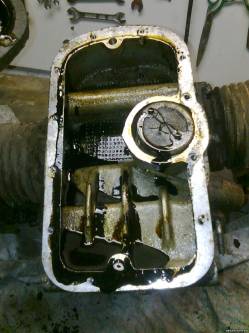

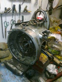

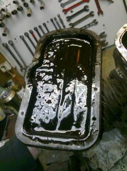

Ну так вот , продолжаем. В выходные нашлось немножко времени снять с другом двигатель и перенести его на стол. Снял крышку поддона с картера.
Прикрепления: 4629133.jpg(161Kb) · 2906597.jpg(147Kb)
Сообщение отредактировал Хардкванон - Четверг, 23.05.2013, 15:48
Хардкванон Дата: Четверг, 23.05.2013, 15:47 | Сообщение # 63

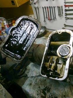

Под крышкой такое вот зрелище. За 20 лет все масло стекло со стенок и на дне образовалась такая студнеобразная субстанция.
Прикрепления: 4498942.jpg(216Kb) · 8552628.jpg(204Kb) · 6086311.jpg(209Kb)

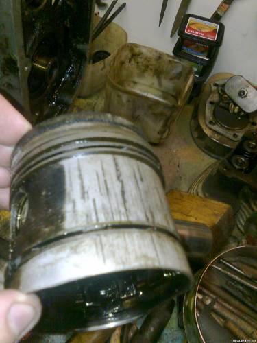

Начал разбирать двигатель по-немножку. Вот,что вижу пока по поршням-задиры. Ну и кольца придется , наверное, поменять. Конечно,по фотографиям определять дефект неблагодарное дело(как диагноз по телефону), но все же: ваше мнение, коллеги? Менять поршни тоже?
Прикрепления: 7983922.jpg(162Kb) · 7363515.jpg(163Kb)

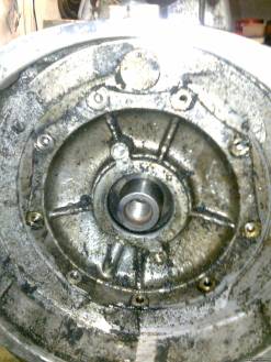

Решил все таки разобрать его по максимуму,а то он весь в таком гудроне внутри. Подскажите,кто знает,есть ли какие-нибудь особенности снятия коленвала? Лучше с картинкой. В моем случае задняя крышка мало того,что была законтрена проволокой по болтам М6,так еще ,похоже,она на герметике каком-то сидит.И еще вопрос-как снять толкатели? Или не стоит? Ощутимого люфта нет.
Прикрепления: 9180573.jpg(189Kb) · 8303233.jpg(219Kb)

Лучше разобрать полностью, отмыть блок, промыть масляные каналы, опорные подшипники посмотреть. Корпус подшипника посажен на эмаль какую то, снимается съемником тем же что и маховик. Я коленвал быстро вытащил, а вот ставил обратно долго. Шестерня грм снялась двумя отвертками покачиванием, предварительно брызнул WD40.

Хардкванон, Если есть возможность, поршня лучше замени, хотя, если кроме китая нечего ставить, пусть лучше эти побегают. Коленвал так же легко вынул, но долго назад пихал, целых полтора часа biggrin Просто надо раз поигратся, потом сразу получится.

Разобрал почти все,кроме задней крышки коленвала. Так хорошо сидит,что не знаю даже снимать или нет.Но очень уж хочется все промыть.Тогда и сальники придется менять.

Пока не решил что ставить.Для начала нужно определиться,где брать кольца и поршни.И сальники.И прокладки. Китай не пройдет!Дело принципа.Машина 51-72 годов-не поймет такого издевательства.
