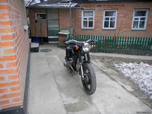

Всем привет, хочу выложить небольшую хронику появления на свет моего первого мота, и заодно сохранить для истории.
Оппозитом я заболел весной этого года, немного покатавшись и услышав предложение купить аппарат.
Выслушав килотонны воплей "он тяжелый" "он страшный" "ты на нем убьешься", я стал заглядывать в гараж друга, где мой будущий мот понемногу принимал форму.
Т.к. кроме паршивой работы делать было все равно нечего, я решил сделать оппозиту дом.
Для этой цели был отвоеван заваленный под крышу хламом, отсыревший, с проваленным полом, но в целом добротный гараж.
В период с мая по август гараж был расчищен, утеплен, обшит и залит бетоном.
В это же время оппозит переехал ко мне. Радости было - не передать.
Теперь помимо "ты на нем убьешься" и "я на него не сяду", появилось еще "что эти железяки делают в кабинете" и "опять мазутом натоптал"
Тем временем, на моте появлялись последние задуманные детальки
Пока привыкал ездить, не обходилось без инцидентов, в основном мелочи, иногда не очень
Не без этого, зато теперь уже не смотришь как олень "а почему не заводится".
Дом для оппозита тоже был закончен
И, наконец, как он выглядит сейчас:
Как-то так ) рассказчик с меня хреновый, помидорами просьба не кидать )

Afftamat Дата: Суббота, 16.02.2013, 21:18 | Сообщение # 19
Сообщений: 3
Полтавская
Полтава
Стаж: меньше года
На сайте с 20.11.2012
Вот подготовил мот к весне, немного покатался. Холодно еще. Осталось потрахаться с карбюраторами (или поменять).
Никогда не обматывайте выхлоп. Ничем. Из-за стеклоткани на коленях за сезон они прогнили до дыр. Жаль не фотографировал процесс разматывания. Любая вода, попавшая на выхлоп и не высохшая, остается там надолго и прожаренный металл рассыпается в пыль. Так что не стоит это делать ради эстетики и сомнительной защиты от ожогов.
Поменял зажигание, убитый горшок и поршень, колени, глушители насадил прямо на них, поставил повороты - руками показывать задолбало. Жду хоть немного тепла чтоб нормально обкатать.
Прикрепления: 6226800.jpg (198.9 Kb) · 0232738.jpg (309.8 Kb) · 4281773.jpg (306.6 Kb)
